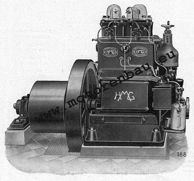

Ich habe da ein Bild von der stationären Ausführung, Codewort "Ornat". Der Typ müsste der "25/28 G2" mit Wendegetriebe sein. Leistet 25/28 PS bei 500/550 U/min. Bohrung x Hub 175x210 mm ergint einen Hubraum von 10,1 Litern. Gewicht 1225 kg. Die Daten Stammen von 1929, das Bild von 1931.
2-Zylinder HMG Glühkopfmotor Typ 25/28 G2 "Ornat" stationär

laut Typenschild ist es ein 28 PS Motor mit 550 U/min Motornummer ist 4643. Mache noch ein paar Fotos.
