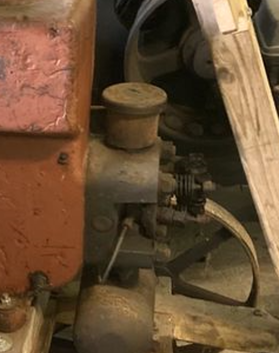

Bei der Suche im Internet bin ich über folgendes Bild eines Deutz MAH914 gestolpert.
Die Aussparung in der die Einspritzdüse sitzt macht mich etwas unschlüssig.

Ist das original Deutz?
Was Spezielles?
Wer kann helfen ?

Das ist ein T-62-1 von der Maschinenfabrik Andijan/Usbekistan. Im Prinzip ein Deutz MAH 914 mit Direkteinspritzung. Kann sein, dass die sogar heute noch gebaut werden. In der Regel zusammen mit einer Kreiselpumpe auf einem Fahrgestell.

Dank dem Artikel von motorenbau im IGHM Infoblatt über osteuropäische Motoren ist inzwischen die Frage gelöst.
Es handelt sich um einen AndijanMasch aus Usbekistan.
Die tieferliegende Einspritzdüse hat den Hintergrund, daß er als Direkteinspritzer arbeitet.
