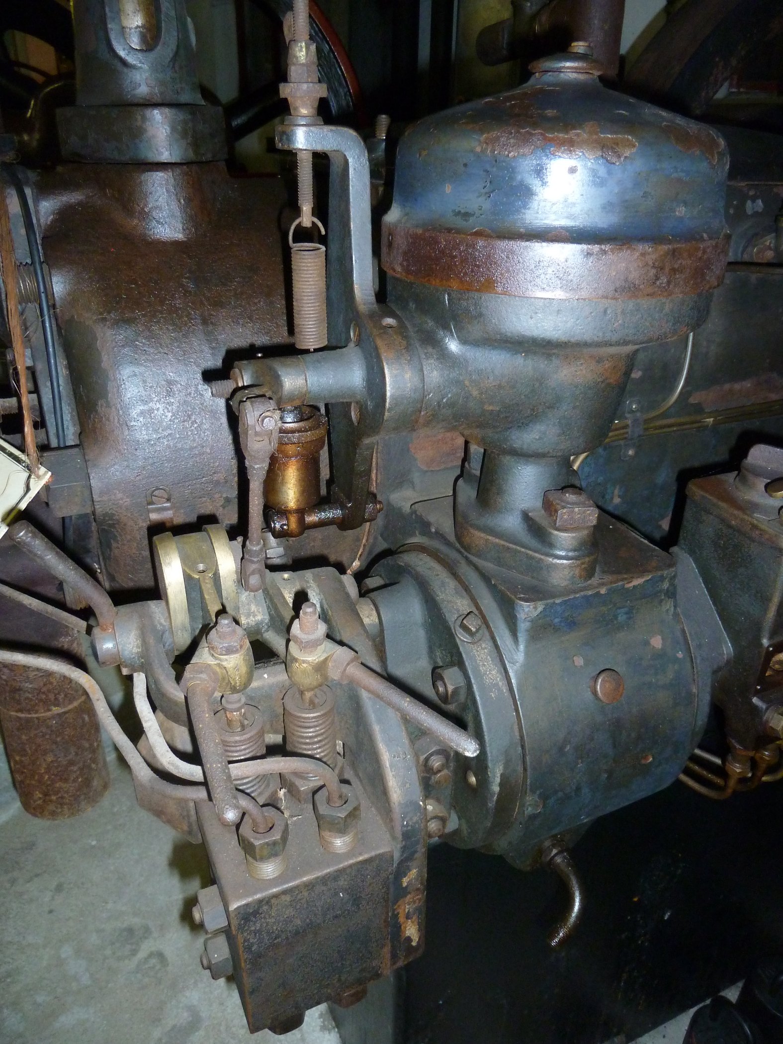

Vor zwei Wochen war ich mal wieder in Grenaa im Motorenmuseum.
Der Museumschef hat mir einen Deutz Motor gezeigt, von dem er der Meinung ist, es wäre ein MOR.
Meiner Meinung nach ist es kein MOR.
Es müsste ein MIH136 sein.

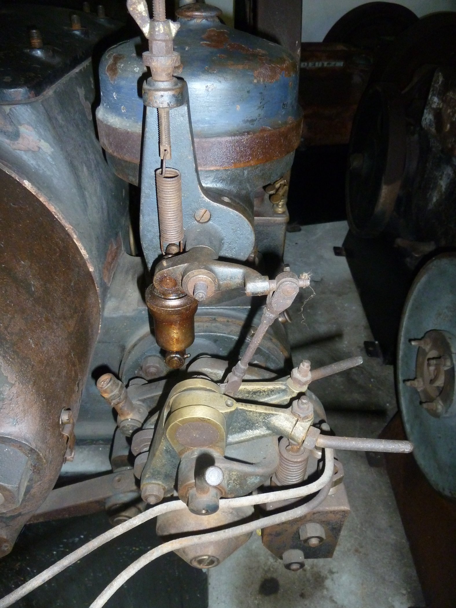

Besonders daran ist aber die doppelte Kraftstoffpumpe.
Ich denke es könnte sich um einen Vielstoffmotor bzw. einen Dieselmotor handeln, welcher noch einen zweiten Kraftstoff verarbeiten kann.
Mich würde es interessieren, was ihr hier im Forum dazu sagt.
Dann können wir dem Motorenmuseum möglicherweise eine klare Information liefern.

Vieleicht ein MJH
Habe davon auch prospekten
Binn nun nicht zuhause
Um in das archiv zu suchen
Gr ate hans

Hallo Sammlergemeinde
Ich tippe da eher auf einen umgerüsteten MO, habe die Umbauanleitung unten angefügt.
Grüsse aus der Schweiz

Das ist in die Stammrolle zu finden. Hast du eine Motornummer? Dann schau ich mal was es ist.

Ich warte noch auf die Nummer.
Der Museumschef sucht sie noch.
