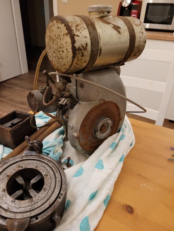

das Christkind war da und hat mir einen kleinen Jlo beschert... Eigentlich zwar nicht so ganz meine Leidenschaft, aber dieser kleine hat irgendwas. Leider finde ich über den Motor nicht wirklich was. Also Typ, Leistung usw.
Herausgefunden habe ich lediglich, dass er zwischen 1950 und 1957 gebaut wurde. Nach 1950 weil da erst das Werk in München erbaut wurde, und vor 1957 da dann "Rockwell" mit im Namen auftauchen müsste.
Vielleicht weiß ja jemand mehr, die Lufthutze ist irgendwie markant und finde ich nirgends wieder.
Warum eigentlich Ilo und Schreibweise Jlo?
Viele Grüße
Wolfgang

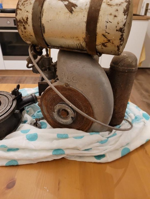

Ich hatte auch schon an den L26 gedacht, aber stimmt das? Die Luftführung ist ja anders. Bei mir ist das tatsächlich ein Gehäuse aus Alu mit eingegossenem "Jlo". Die restlichen Maße könnten stimmen.
Was ich mit ihm will weiß ich auch gerade nicht. Aber zum wegschmeißen viel zu schade. Er läuft wie ein Uhrwerk und irgendwie sieht er schnuckelig aus. Vielleicht bau ich mir ne alte Lichtmaschine dran so als kleine aber feine mobile Energiequelle... mal schauen.

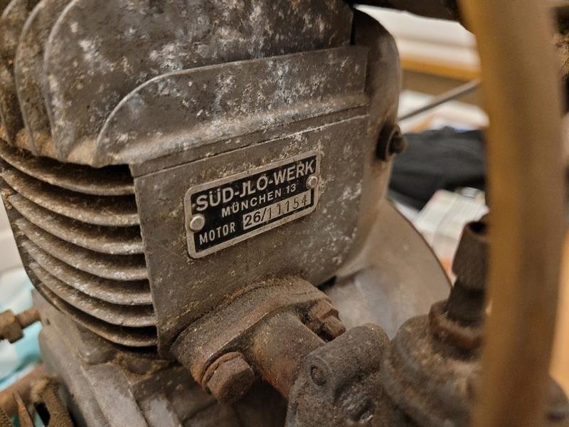

Der ILO 26 entspricht dem Sachs ST 30. Den findet man fast nur an Wasserpumpen. Warscheinlich kann deswegen keiner was sonst mit anfangen, wenn man nicht das ensprechende Anbaugerät hat.
Ich kann es nur vermuten, meine der ILO aus dem Prospekt ist neurer. Vielleicht die nächste Generation?

Ich habe den Ilo LE50, und habe dazu zwei Prospekte gefunden.
Ein älteres, wo der Motor mit 1,2PS bei 4000Umdr angegeben ist und mit dem ausgeformten Lüfterdeckel abgebildet ist.
Dann ein neueres von 1956 wo der Motor den ovalen Deckel hat, wie auch meiner.
Da hat er auch mehr Leistung bei höherer Drehzahl.

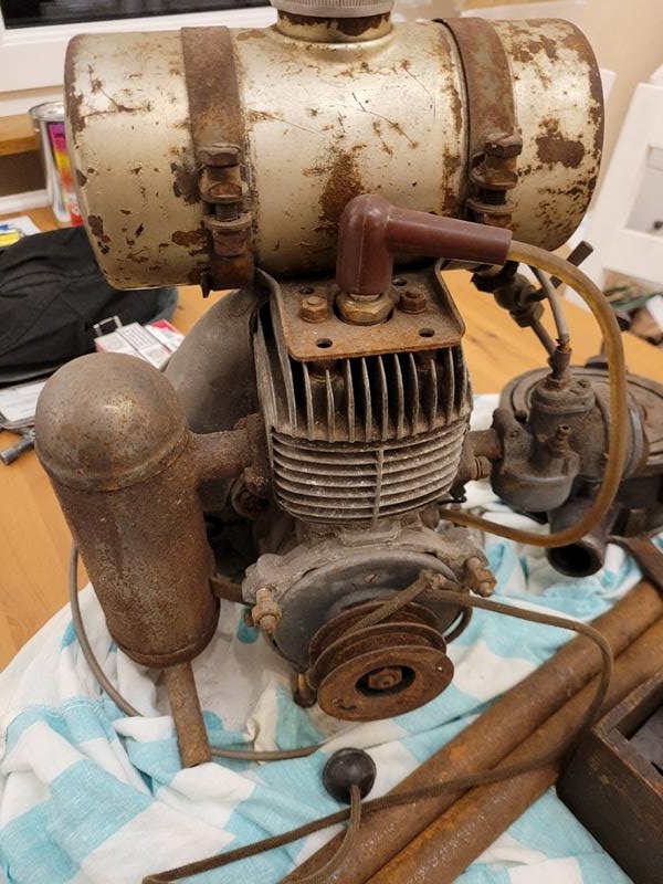

Ich hatte auch schon an eine Art Vorserie oder so gedacht. Vielleicht unter den ersten Motoren die in München gebaut wurden. Vielleicht ist ja der Kunststoffdeckel des L26 eine Art Ratio gewesen, oder die Technik war dann halt soweit und es war günstiger herzustellen.
Stutzig macht mich auch der Vergaser. 1/10/70 ist nicht so wirklich zu finden...
