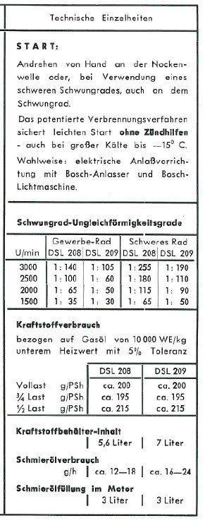

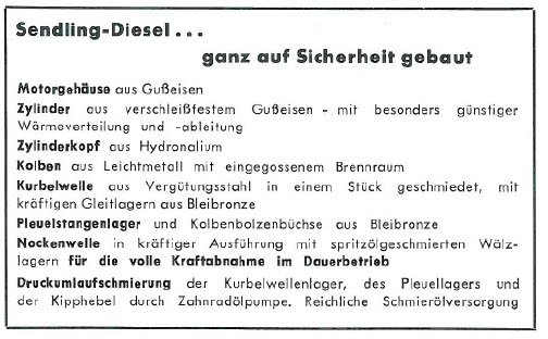

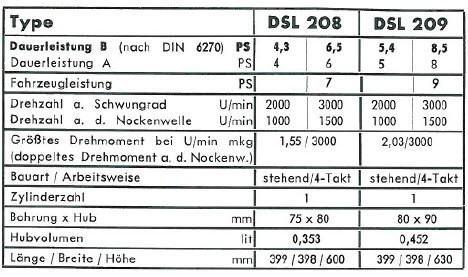

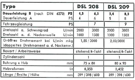

Guten Tag,
Leistungsinformationen, Motordrehzahl, Drehmoment
Vielen Dank

Bitteschön:
Gruß aus dem Allgäu
Re: Prosím identifikaci
Verfasst: Fr 14. Jun 2024, 09:04
von Oploweiser
Vielen Dank Christian für die umfassenden Informationen, danke
