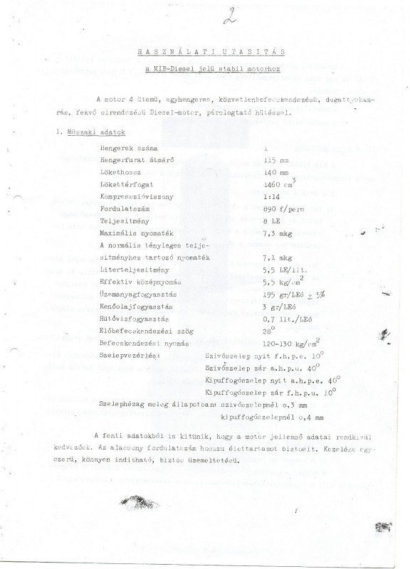

Technische Daten siehe hier:
Daten MIB
Daten MIB
Und falls Dein Ungarisch nicht so gut ist:
BEDIENUNGSANLEITUNG
für den stationären MIB Motor
Der Motor ist ein 4-Takt-Einzylinder-Dieselmotor mit Direkteinspritzung, Hubkolben und Verdampfungskühlung.
1. Technische Daten:
Anzahl der Zylinder: 1
Bohrungsdurchmesser: 115 mm
Kolbenhub: 140 mm
Hubvolumen: 1460 cm³
Kompressionsverhältnis: 1:14
Drehzahl: 890 U/min
Leistung: 8 PS
Maximales Drehmoment: 7,3 mkg
der normalen tatsächlichen Leistung entsprechendes Drehmoment: 7,1 mkg
Literleistung: 5,5 PS/l
Effektiver Mitteldruck: 5,5 kg/cm²
Kraftstoffverbrauch: 195 g/PSh
Schmierölverbrauch: 3 g/PSh
Kühlwasserverbrauch: 0,7 l/PSh
Förderbeginn: 28° v. OT
Einspritzdruck: 120-130 kg/cm²
Steuerzeiten:
Einlassventil öffnet 10° v. OT
Einlassventil schließt 40° n. UT
Auslassventil öffnet 40° v. UT
Auslassventil schließt 10° n. OT
Ventilspiel im warmen Zustand:
0,3 mm für Einlassventil
0,4 mm am Auslassventil
Aus den oben genannten Daten geht auch hervor, dass die Kenndaten des Motors sehr zufriedenstellend sind. Die niedrige Drehzahl sorgt für eine lange Lebensdauer. Es ist einfach zu bedienen, leicht zu starten und zuverlässig im Betrieb.
Zum Zylinderkopf steht nur, dass er gleichmäßig und über Kreuz angezogen werden soll.
Gruß Christian
