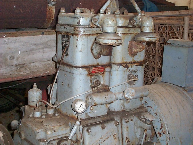

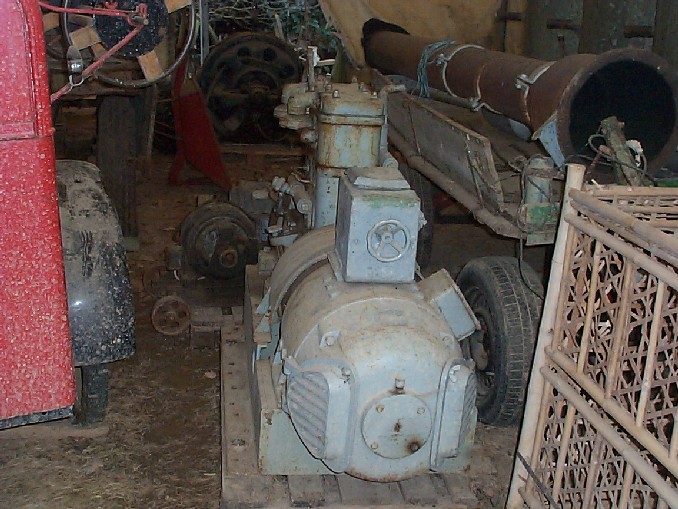

Ich hab vor einigen Jahren einen Junkers mit Generator heimgeschleppt.Nun ist es an der Zeit ihn zum laufen zu bringen.Kann mir vielleicht jemand ein paar Tipps geben und auch Unterlagen besorgen.

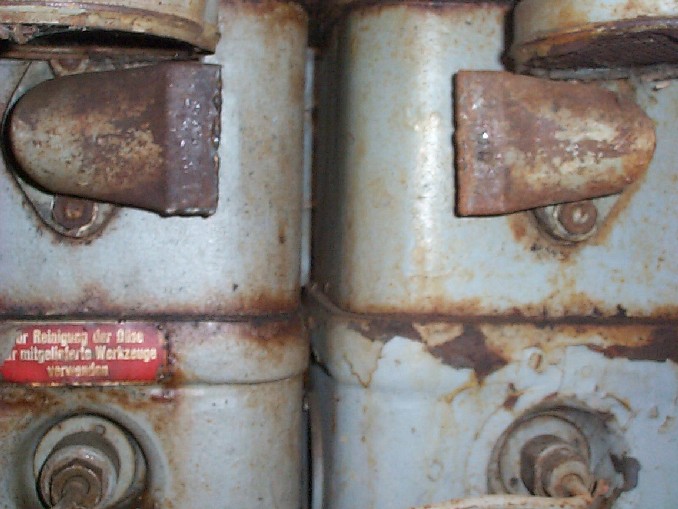

Wozu sind die beiden zugeschweißten Anschlüsse unter den Luftfiltern?
Hier noch ein paar Bilder
MfG Stefan

Zu den Anschlüssen das hat man gemacht um die Ladepumpen zu Syncronisieren hat sich aber dann doch nicht durchgesetzt.

Du kannst bei den älteren Junkers HK65 Motoren nicht in dir Drehzahlregelung von außen eingreifen wie bei den neueren /NZD.
Entweder machst du wie UuUNIMOG es vorgeschlagen hat oder beim Starten eine Hand am Hebel zum Abstellen.
Der Drehzahlregler steht im Moment auf deinem Bild auch auf Vollgas erst ganz nach links auf niedrigste Drehzahl umstellen. Geht das schwer den Griff selbst lose drehen, er funktioniert als Klemmung für die Verstellung.

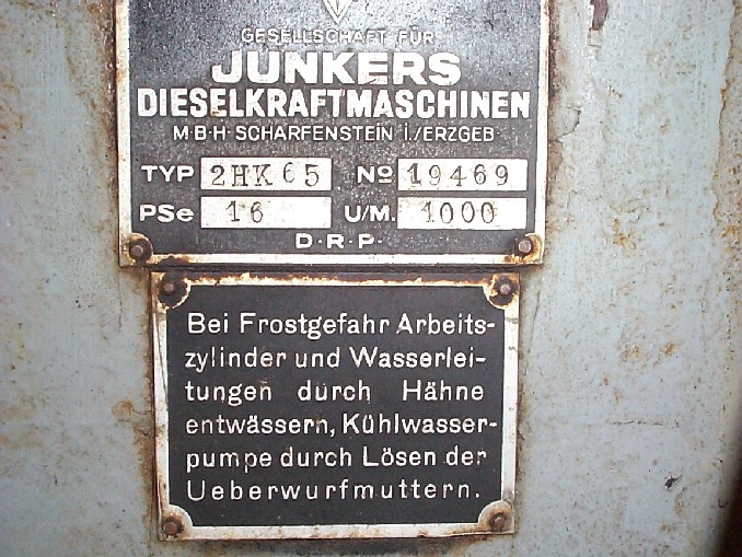

schon mal Danke für die Tips.Die Einspritzleitung hab ich schon zwei Gebrauchte bei Ebay gefunden.Baujahr ist schlecht zu lesen,auf dem Regelwiderstand meine ich 1939 entziffern zu können.

Zu den zugeschweißten Anschlüssen: Ich bin mir nicht sicher ob Christians Vermutung, dass die zur Synchronisation der Ladepumpen dienen, so stimmt.
Bei meinen Motoren sind im Kurbelgehäuse Öffnungen zwischen den Zylindern, so dass darüber der Druckausgleich der Ladepumpen erfolgt. Möglicherweise wurden diese Öffnungen aber auch erst bei späteren Baujahren eingeführt.
Eine andere Erklärung wäre vielleicht, dass diese Stutzen als einfache "Nachrüstlösung", für ein Überdruckventil bei Verpuffung im Kurbelraum, dienen sollten. Bei Motoren die auf Schiffen eingesetzt werden sind solche Überdruckventile oder Explosionsklappen meines Wissens irgendwann Pflicht geworden.
Bei einem meiner HK65 gibt es etwas ähnliches. Da wurden in einem Seitendeckel des Kurbelgehäuses kreisrund Löcher gebohrt und ein dünnes Alublech von innen dagegen geschraubt. Falls es zur Verpuffung im Kurbelgehäuse kommt, wird das Alublech durchgeschlagen ohne das Kurbelgehäuse zu sprengen. Aber zur Beruhigung, mir ist kein Fall bekannt beim es bei einem Junkersmotor zu einer Verpuffung im Kurbelgehäuse gekommen ist.
