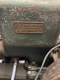

Hallo Zusammen,
ich habe einen Sendling Motor 4 SC Motor-Nr. 25787.
Hat jemand eine Betriebsanleitung oder kann mir jemand Tipps geben wie man die Zündung einstellt?
Danke für eure Hilfe.
Gruß Konrad

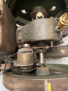

Hier müsste man es ganz gut sehen können, die sogenannte Starthilfe am Vergaser ( bei kalten Motor).
Und im übrigen, die Anordnung der Zündkerze
Ist bei meinen Sendling auch so.
Gruß Dieter

danke euch für die Tipps. Ich werde in den nächsten Tagen nochmals versuchen den Motor zu starten.
Könnte es evtl. auch der Zündzeitpunkt sein? Hat jemand ein Tipp wie man den kontrolliert kann.
Da kommt man ja gar nicht ran.
Danke für euere Hilfe
