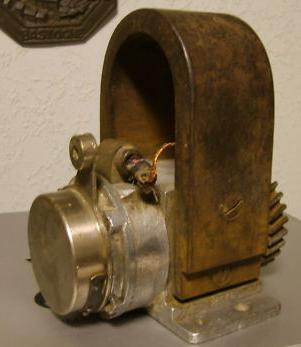

Kannst du mal ein Bild von dem Magnetzünder einstellen ?
Ich magnetisiere Magnetzünder auf. Das klappt in 90% der Fälle.
Der Funke ist dann ausreichend.

Ich habe bereits den kompletten Kabelstrang (also von der Kohle bis zur Kerze) gegen einen von einem funktionierenden Motor getauscht, leider ohne Erfolg. Der Motor um den es sich handelt stand sein Leben lang unter Dach, also kann kein Wasser im Magnet den Schaden verursacht haben.
Im Anhang ein Foto von einem gleichen Magnetzünder.
Mfg. Jakob
Zündmagnet B1S.jpg (13.6 KiB) 8189 mal betrachtet

Verfasst: Di 31. Mai 2011, 15:43
von jaki
Danke für die zahlreichen Antworten.
Zum thema aufmagnetisieren:
Ich würde sagen das schaff ich selbst auch. Ein Bekannter in der Nähe hat gesagt man muss nur einen ganz normalen 1,5er Installationsdraht nehmen und richtig auf den abgebauten Magneten Wickeln. Dann ein paar mal eine Minute an 12 Volt anhängen und fertig.
Er praktiziert das mit Erfolg.
Blöde Frage:
Der Magnet ist nur mit zwei Schrauben auf jeder seite befestigt, oder?
Wenn`s mit aufmagnetisieren und kontakte säubern nicht hinhaut muss er zum Spezialisten.
Mfg. Jakob
