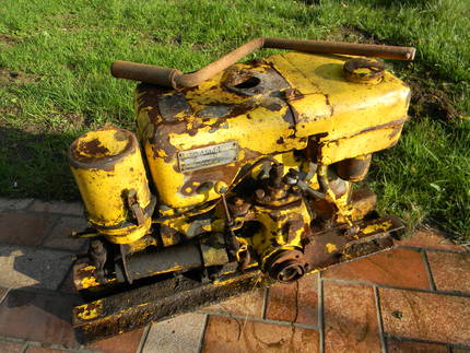

Seit zwei Tagen habe ich einen Typ E von Farymann Bj. ca. Ende 1959 (lt. Gießuhren).
Beim Zusammenbau nach Bestandsaufnahme ist mir aufgefallen, dass die Dekompressionseinrichtung hier offensichtlich auf das Einlaßventil wirkt, also den Einlaß ein wenig öffnet. Stecke ich die Stößelstangen so ein, dass die Deko. auf den Auslaß wirkt, bekomme ich eine unlogische Ventiltätigkeit, dann öffnet der Auslaß unmittelbar nach dem Einlaß, so dürfte der Motor kaum laufen. Normalerweise öffnet man aber doch immer das Auslaßventil, oder irre ich mich da ?
Die Drehrichtung ist ja durch die Form der Andrehklaue vorgegeben, da kann der Fehler somit nicht liegen.
Gruß, Uwe

Ja, genau dazu dient das Ganze ja.
Ich habe im Bereich der Nockenwelle ein kleines Gestänge, das ich hochziehen kann, damit wird ein kleiner Nocken (im Bereich der Stößel/Nockenwelle) betätigt und dieser wiederum betätigt ein ganz klein wenig das EINLAßventil, dadurch weniger Kompression, dadurch kann man den Motor andrehen.
ABER: Üblicherweise - also bei anderen mir bekannten Motoren - wird dabei das AUSLAßventil geöffnet, nicht das Einlaßventil.
Daher die Frage, ob ich was falsch zusammengebaut habe, oder ob das beim Typ E so üblich ist, dass die Mechanik auf den Einlaß wirkt, statt auf den Auslaß.
Gruß, Uwe

falls es jemanden interessiert:
Beim Farymann Typ E wirkt die Dekompression tatsächlich auf das Einlaßventil. Motor ist gestern kurz gelaufen.
Gruß, Uwe
