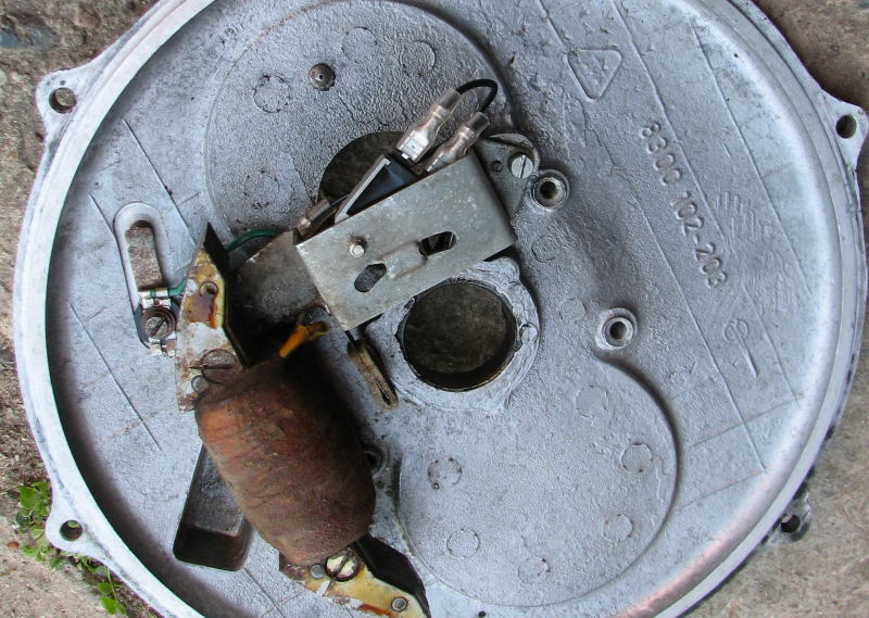

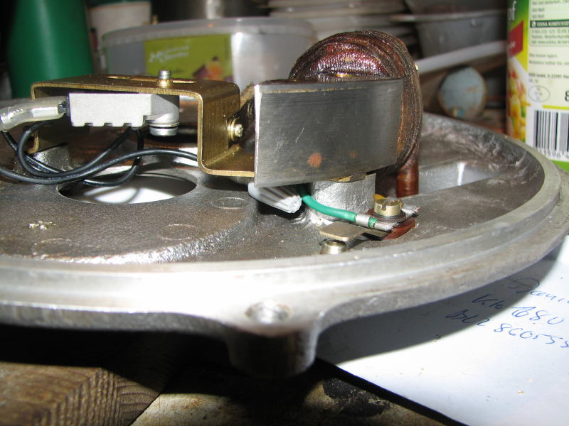

Moin Bob,
oder wie heißt Du wirklich? Eine Anrede und einen Gruß sollten einem die Befragten schon wert sein, wäre ja möglich, dass die Antworten dann schneller oder zielführenden oder nur überhaupt kommen - seis drum ich geb doch mal einen Tip.
Diese Zündchips sind sehr gut zum Ersatz von Unterbrecherkontakt und Kondensator geeignet und funktionieren prima - elektronischer Zündchip - eigene gute Erfahrungen.
Einen Polradabzieher brauchst Du aber unbedingt, um das einbauen zu können, weil Unterbrecher und Kondensator raus müssen.
Hier ein paar Blicke auf einen eingebauten (EL308-Motor).
Zündchip montiert, Ansicht von innen
Zündchip montiert, Ansicht von der Seite
Das Teil ist ein "elektronischer Schalter", der die Änderungen im Magnetfeld der Zündspule auswertet und entsprechend durchschaltet. Der Motorlauf ist gleichmäßiger und die Leerlaufdrehzahl kann niedriger eingestellt werden.
Grüße Dietrich

Hallo Dietrich :D
Ich danke dir für deinen Beitrag du hast mir sehr weiter geholfen.
Ist da eine grobe Einstellanleitung dabei ? Oder muss ich erstmal einbaun und hoffen ?
