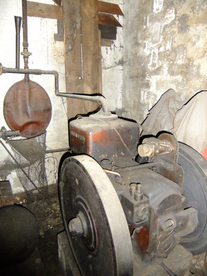

So sieht der Motor aus.

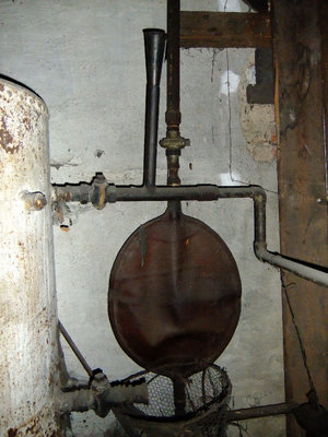

Das sind Kühlwasserbehälter und Gaszufuhr. In der Gasleitung befindet sich ein Druckminderer.

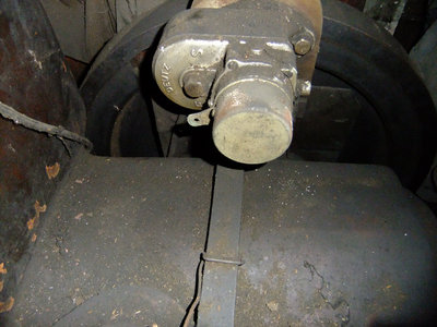

Das ist wohl die Zündanlage, angetrieben über eine Rollenkette.

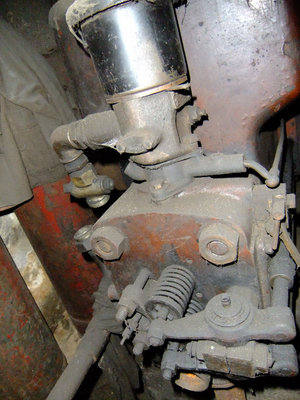

Hier der Luftfilter mit Mischer.

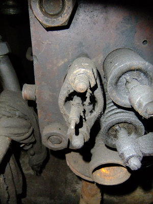

Der Zylinderkopf mit Zündkerze statt Einspritzdüse.

Anstelle des Original-Luftfilters befindet sich ein Mischer auf dem Ansaugkanal, der einen Schieber mit den Kennzeichnungen "A" und "Z" trägt. Sicher soll das "Auf" und "Zu" bedeuten. Was wird damit eingestellt und wie sollte es beim Start eingestellt sein?
An der Zündeinrichtung ist ein weiterer Einstellhebel, der zur Einstellung des Zündzeitpunktes dient ("F" und "S").

Nach der (noch nicht erfolgten) Reinigung und Inspektion (Motorenöl auffüllen; Funktion der Ölpumpe prüfen; Kühlwasserkreislauf wieder herstellen und Wasser einfüllen) müsste dann eine Flüssiggas-Flasche mit den vorgeschriebenen Bauteilen an den Gas-Anschluss des Mischers angeschlossen werden. An diesen war früher über einen Absperrhahn eine Gasrohr angeschlossen, das zu einem Druckminderer führt. Vor dem Druckminderer endete ursprünglich die Stadtgas-Zuleitungan einem weiteren Absperrventil.
Was müsste ich tun, um eine Propangasflasche als Gasquelle benutzen zu können?
Ist das eine Arbeit, die ein Gas-Installateur ausführen muss? Falls nein: Wie kann ich feststellen, ob der Druck nach dem zweiten Regler richtig eingestellt ist? Der Motor soll ja das Gas beim Ansaugtakt über den Mischer ansaugen. Es darf ja nicht von allein in den Regler srömen,wenn ich die Funktion richtig verstehe.
