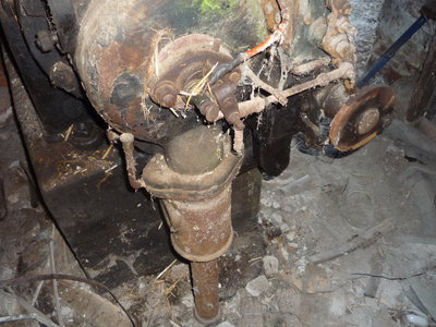

Hier noch ein paar Fotos ...
Der Motor hat eine interessante Vorwärmung für die Ansaugluft.

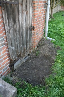

noch kann ich nicht viel dazu sagen. Ich habe den Motor am Wochenende geborgen. Als ich den Deutz geborgen habe, erwähnte der Besitzer, dass der Nachbar auch einen Motor hatte. Dort fragte ich nach und es stellte sich heraus, dass der Motorenraum seit 30 Jahren nicht geöffnet wurde. Der Opa des Besitzers hatte dort in einem Sessel immer seine Zigarre geraucht. Als er starb wurde der Raum verschlossen.
Wir haben dann ca. 15 cm Grasnarbe entfernt, um die Tür zu öffnen.
Der Sessel war noch da und auch der Motor.

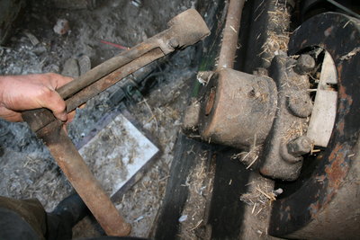

Der Stutzen für die Andrehkurbel ist abgebrochen ( aber vorhanden ), weil Opa das Ende als kleinen Amboss nutzte - kein Problem.

Der Aushub
Der Aushub

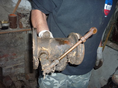

Vergaser
Vergaser

Andrehkurbel mit Einrastung

Die Andrehkurbel kam einem Kollegen bekannt vor. Sie soll ähnlich denen sein, die an den Magdeburger Wolf-Motoren zu finden war. Ich denke aber, dass hier nur ein fremdes Patent verwendet wurde.
Der abgebrochene Zapfen für die Aufnahme war nur per Gewinde in die Kurbelwelle eingelassen.
