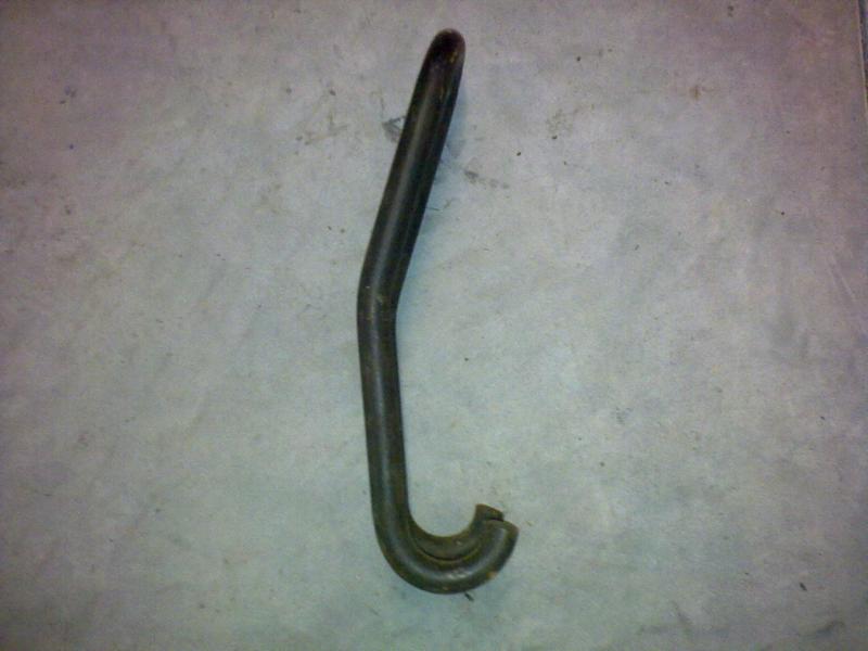

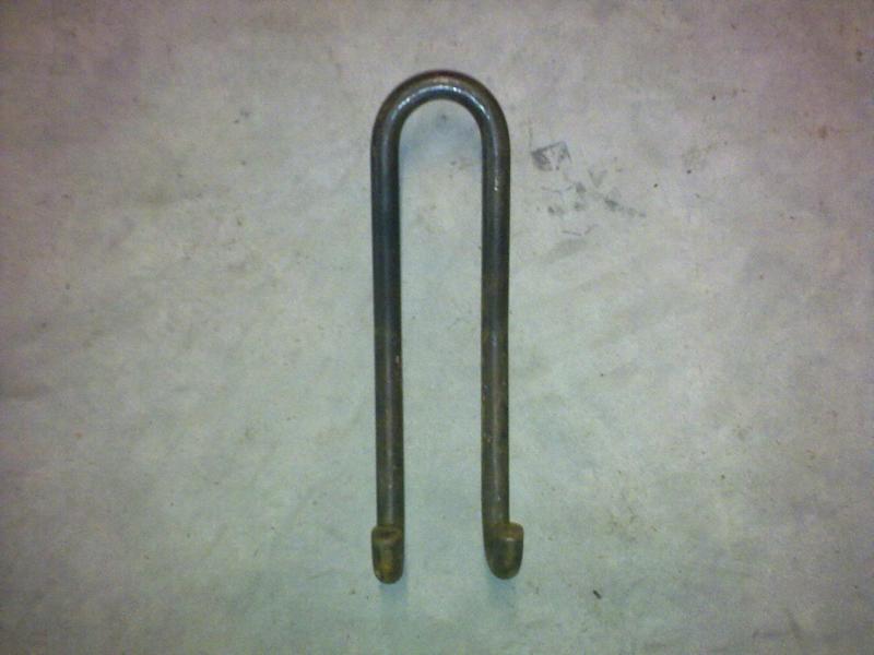

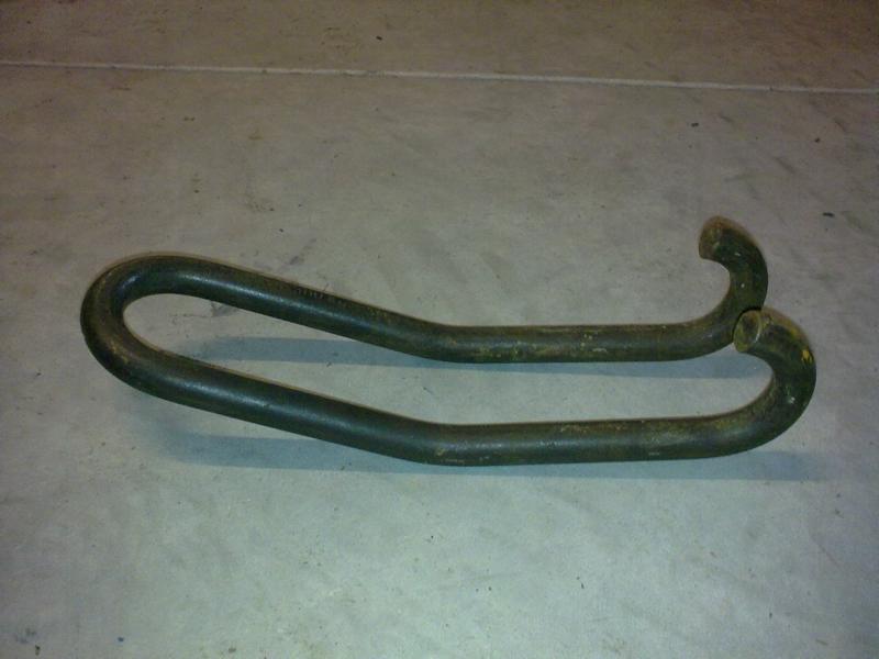

ich denke mal das die Ringschraube etwas mit der Bandherstellung zu tun hat.
Die Motoren wurden ja bei der Bandarbeit an den Ringen aufgehangen und zusammengeschraubt.
Bei den "Neueren" Serien wurden die Motoren dann am Wasserkasten mit einem Haken eingehangen.
So einen Originalen Haken besitze ich, anhängend Fotos davon (Es ist sogar DEUTZ eingeschlagen):

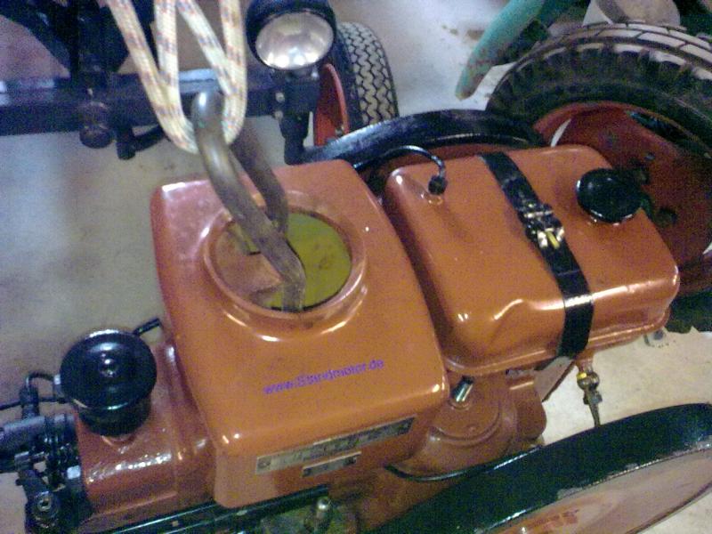

Hallo Mathias,
danke für die Info. So ähnlich habe ich die Motoren auch aufgehängt. Nur nicht ganz so "original". Werde mir einen solchen Haken anfertigen. Muß natürlich gutes Material sein, nicht das der Haken sich aufbiegt :)

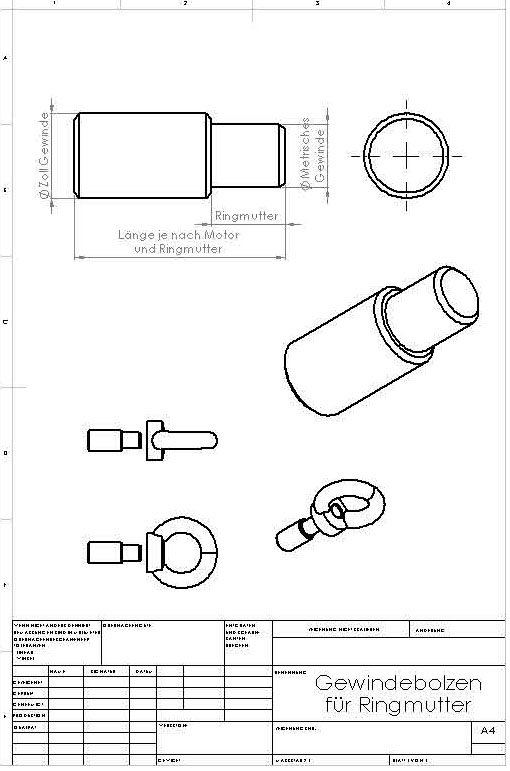

Noch einen Tip
Wer keine Zoll-Ringschraube mehr hat aber das Gewinde im Gehäuse kann sich ja auch so ein Teil herstellen.
Die metrische Ringschraube sollte genügend gross gewählt werden.
Gewindebolzen für Ringmutter
Gruss Sido
