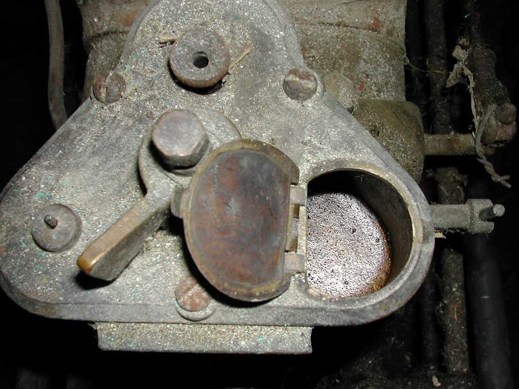

Haben die Deutz MA Motoren eine spezielle Markierung wenn sie mit Petrol laufen.
Erkenne ich das nur am Vergaser, siehe Bild mit Kammer zum starten.
Weiss da jemand mehr?
Gruss Sido

im Prinzip ist es so: Da wo oben eine Klappe zum Einfüllen von Benzin ist die Vergaser können auch für Petroleum benutzt werden.
Aber es ist auch kein Problem diese Motoren nur mit Benzin laufen zu lassen.

Das heisst jeder Benziner kann auch mit Petrol laufen zum starten mit Benzin und wenn er warm ist weiter mit Petrol.

von motorenbau
