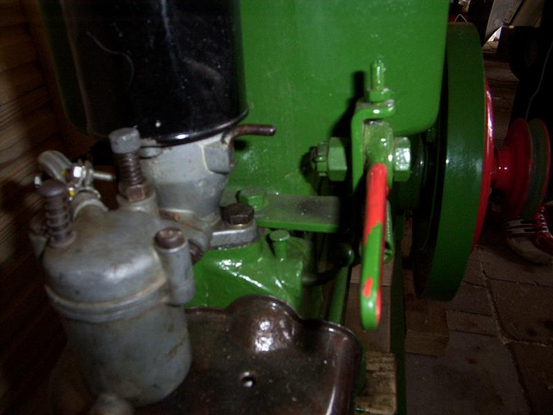

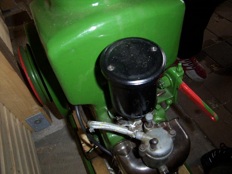

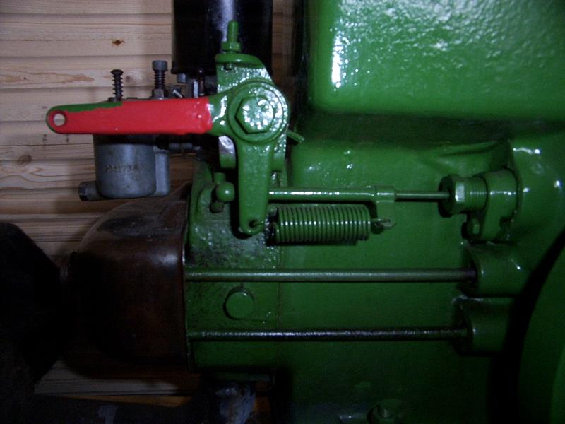

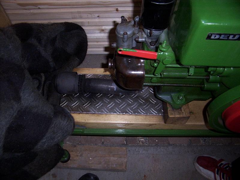

hier mal ein paar Bilder vom Drehzahlversteller
Standmotor 023.JPG (60.83 KiB) 2366 mal betrachtet
Standmotor 024.JPG (58.34 KiB) 2366 mal betrachtet
Standmotor 025.JPG (66.6 KiB) 2366 mal betrachtet
Standmotor 026.JPG (69.17 KiB) 2366 mal betrachtet
Das ist nur ein Hebel der eine Feder spannt, an der Feder ist dann die Schiebestange der Drosselklappe. So wirkt dann die Feder dem Regler entgegen und der Motor wird schneller.

Erst einmal ein großes DANKE für die Bilder.
Nun aber noch etwas:
an meinem 511 ist an der Verbindungsstange vom Motorblock zur Drosselklappe motorseitig eine Feder, hat der abgebildete Motor das nicht..oder ist die Feder innerhalb der Verschraubung verbaut...oder ist wirklich nur diese eine Zugfeder verbaut?
