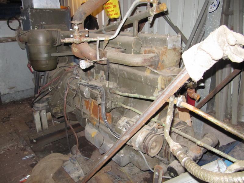

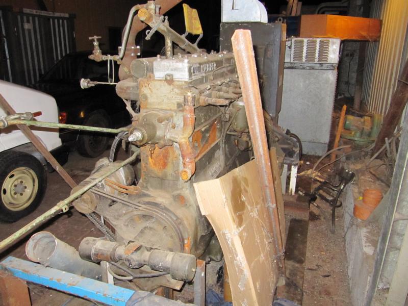

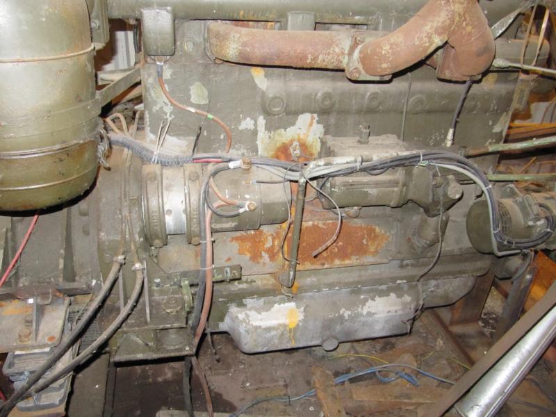

hab seit längerer Zeit auch mal wieder was aufgestöbert.
Ein Kämper Aggregat mit AEG Generator. Es ist etwas groß und ich bin mir nicht sicher ob mein Stapler zuhause das überhaupt bewegen kann. Geschätztes Gewicht ca 2 Tonnen.
Hat hier wer Daten zu diesem Aggregat oder auch nur zum Motor, was dieser wiegen könnte?

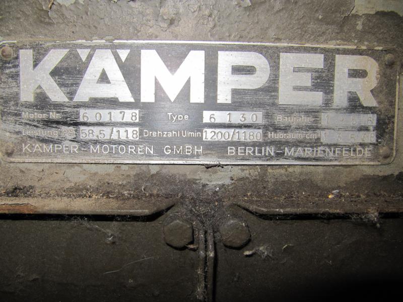

Daten sind auf dem Typenschild gut zu erkennen.

zu deiner Kernfrage : Motorgewicht 1175Kg
plus Generator dürften etwa 2Tonnen zusammen kommen.
Motordaten.
Bohrung: 130mm
Hub: 170mm
Zündfolge: 1 5 3 6 2 4
Ventilspiel: 0,3-K
und für einen Ölwechsel benötigst Du
40 Liter
Gruß Eugen
