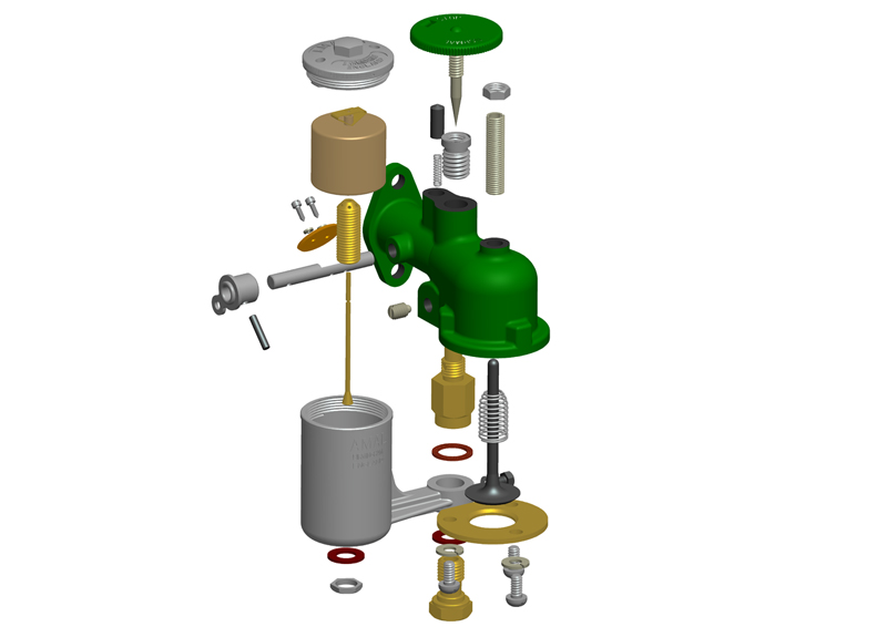

Nehme mal an du hast einen Amal Vergaser wenn du den Vergaser Typ kennst kannst du auch
Reparatursätze und Ersatzteile bestellen siehe Web Link.
http://www.amalcarb.co.uk/AmalExplodedI ... 606&notes=
oder selber eine Nadel Drehen.
Habe ich noch gefunden in einem Englischen Forum

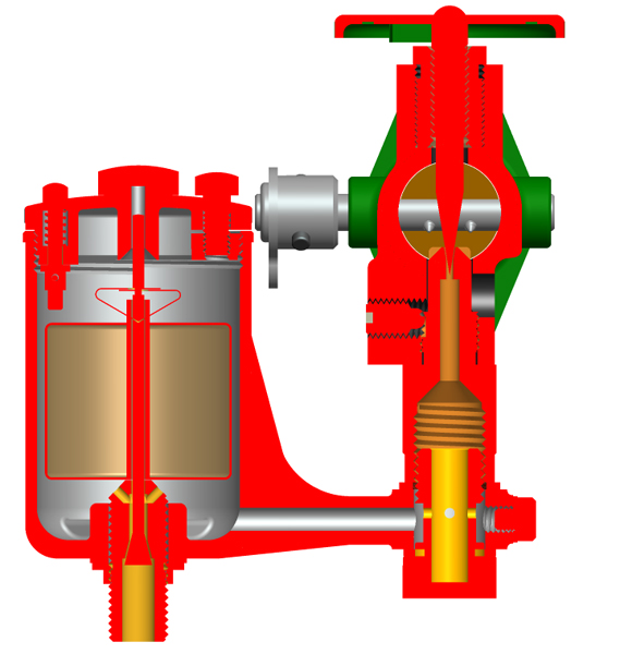

Mach ich. Und besten Dank für die Infos und die tollen Schnittzeichnungen.
