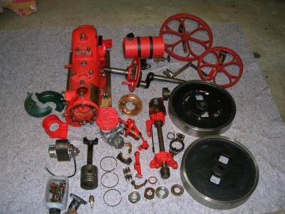

Hier zwei Bilder:
in Einzelteilen,alles besorgt,fertig zum zusammenbauen
Gruß Lorenz

Laß ihn doch mal fremdbetrieben einige Stunden laufen damit sich die Kolbenringe einlaufen.
Eine Nacht oder so.

Kolbenringe müssen vom ersten moment Dicht sein.
Wieso sollten sie nach einer Nacht einlaufen Dichter sein?
Kolben und Ringe gut oelen der Oelfilm dichtet mit.
Das problem wir sicher an den Ventilen liegen das sie nicht Dicht schliessen ( kontrollieren, auch die Zündkerze)
oder öffnungs / schliesszeiten falsch ?
Gruss Sido

ich würde sagen,daß "Meisteradam" recht hat.Kolbenringe sollten bei Reparaturen bei denen der Zylinder so bleibt wie er ist,einlaufen oder auch durch Fremdantrieb eingelaufen werden.
Ich habe dies schon mehrfach praktiziert und bin gut damit gefahren.
Viele Grüße aus Oelsberg,Stefan
Re: Lorenz 3 HP Standmotor
Verfasst: Mi 4. Jan 2012, 21:05
von Motorenfreak91
Also das mit dem Fremdantrieb einlaufen naja wenn Ringe und Zylinder nicht zusammen hamonieren dann kannste das einlaufen lassen bis der Zylinder glüht!!!
Nene das sollte schon direkt gute Kompression haben das spiel die wird sich dann durch das laufen eventuell noch verbessern aber auch nicht viel.
Ich würde auch auf Steuerzeiten tippen und wie sieht den das Stoßspiel von den Ringen aus???
Sitze von den Ventilen gut eingeschliffen/gefräst???
Berichte mal wäre schade wenn der nicht läuft bei der Arbeit die du schon investiert hast!!!
