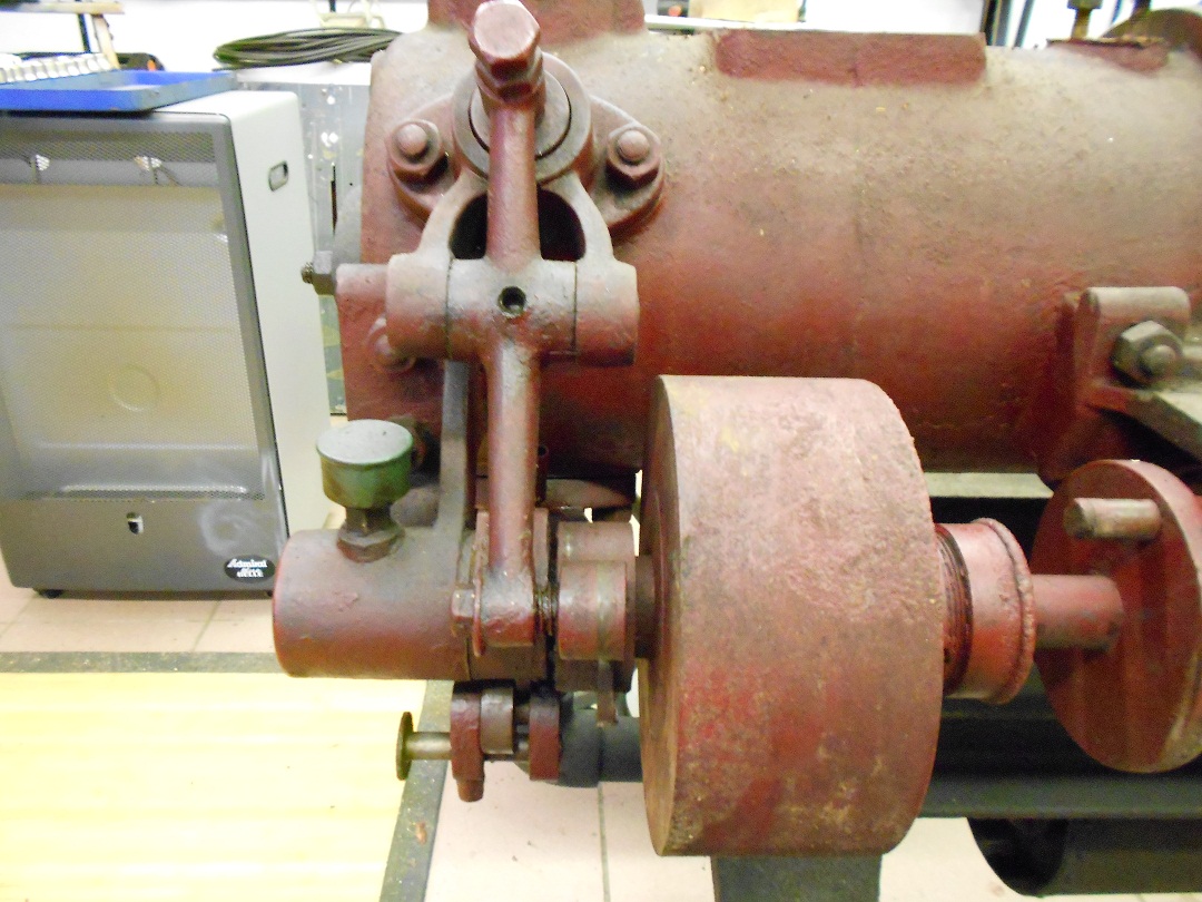

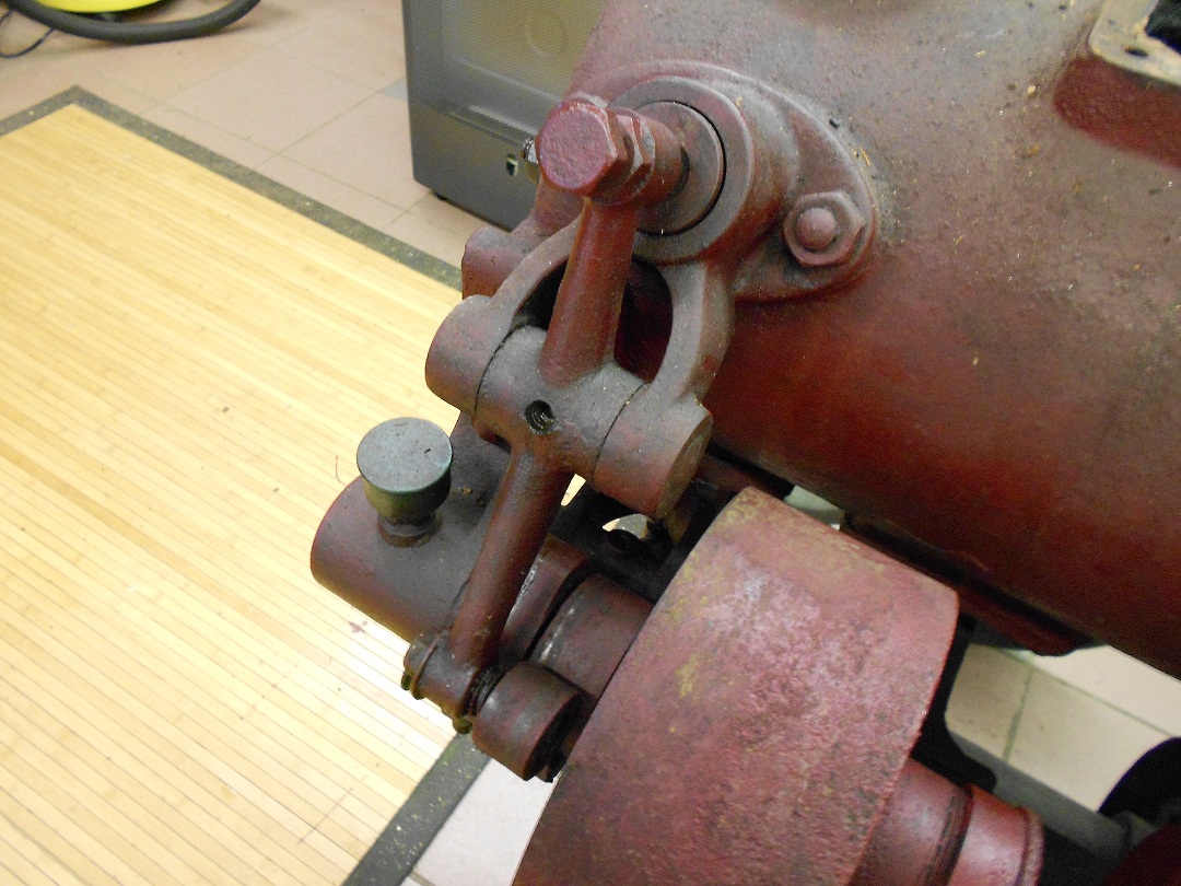

Hallo Jaki
Glaube auch das es eine Aussetzer Regelung ist wobei mir im Moment noch nicht klar ist
wie sie funtioniert, habe es auf einem You Tube-Video mal gesehen.
Steuerung 001.JPG (341.9 KiB) 3268 mal betrachtet
Steuerung 002.JPG (367.15 KiB) 3268 mal betrachtet
Gruß Siegbert
Re: Restaurierung Lorenz 4 HP
Verfasst: Sa 7. Jan 2012, 18:01
von Borstel
Der Nocken für das Einlaßventil wird vom Fliehkaftregler verschoben.
Bei Erreichen der Solldrehzahl bleibt dann das Einlaßventil zu.
Bis bald!
Verfasst: So 8. Jan 2012, 11:14
von lorenz
Hallo zusammen
ich denke hier hat Borstel vollkommen recht.
die Fliehkraftregelung zieht bei Erreichen der eingestellten Geschwindigkeit,
den Nocken für das Einlaßventil nach rechts,also bleibt das EINLAßVENTIL geschlossen.
nachzusehen auch bei -----Stationary engine Lorenz 4 HP, stabilní motor Lorenz 4 KS -----.
die Fliehkraftregelung steht wie auf den Bildern zu sehen ist,so, dass das Einlassventil geöffnet wird.
der Kolben zieht nun über den Unterdruck das Schnüfflerventil vom--Vergaser-- nach unten und das
Kraftstoffluftgemisch wird eingezogen.
zum verstellen der Fliehkraftregelung wird die Rändelschraube rechts der Fliehkraftregelung
raus oder rein gedreht.
die Lorenz -Motoren sind sehr empfindlich im einstellen der Luft und Kraftstoffzufuhr.
absolute Reinheit und Fingespitzengefühl sind erforderlich.
übrings hier hast du einen sehr schönen Motor.
Gruß Lorenz

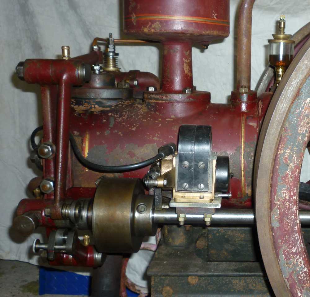

Verfasst: So 8. Jan 2012, 11:15
von kopfgesteuert
Sido hat geschrieben:Den Motor möchte ich sehen wo das Einlassventil geschlossen bleibt
....wenn du das sehen willst, dann musst du zu mir kommen und meinen Lorenz 4-5 PS anschauen. Bei mir wird das Einlassventil über den Drehzahlregler gesteuert. Sobald der Motor eine Drehzahl von ca. 300 U/min erreicht hat wir der Nocken des Einlassventils verschoben und das Einlassventil bleibt geschlossen. Somit bleibt auch das Benzinhauptventil des "Vergasers" (was eigentlich ein Zerstäuber ist) geschlossen da es durch Unterdruck gesteuert wird. Fällt die Drehzahl wieder unter die Nenndrehzahl, verschiebt sich der Nocken auf der Steuerwelle wieder und das Einlassventil und der "Vergaser" arbeiten wieder wie gewohnt. Die Zündung wird dabei nicht beeinflusst. Bei jeder Umdrehung der Steuerwelle wird einmal gezündet. Öffnet das Einlassventil trotz ausgeschalteter Ventilsteuerung, dann ist die Ventilfeder zu schwach und muss ausgetauscht werden.
Grüsse, Markus
