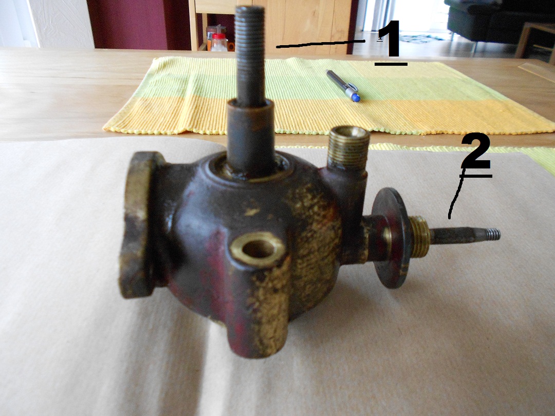

Hallo, habe mir schon Nächtelang den Kopf zerbrochen
Das Funktionsprinzip ist doch ähnlich wie bei dem Amal des Lister D ?
Nr.1 Das Rohr ist doch frei schwingend, wie lang ist die Feder, weiss jemand die Federkonstante
Nr.2 Düsennadel lässt sich nicht lösen, wie sieht die innen aus, Nadel ist ja mit der Mutter gestopft
Eventuell hat einer eine Querschnittszeichnung
Gruß Siegbert

Kurbel10 hat geschrieben:Nr.2 Düsennadel lässt sich nicht lösen, wie sieht die innen aus
Hallo Siegbert,
Auf der Stahldüsennadel befindet sich im vorderen Drittel ein ca. 12 mm langes Messinggewindestück R 1/4" mit Rechtsgewinde. Die Stopfpackung liegt zwischen dem Gewinde und der Überwurfmutter. Also erst die Packung komplett entfernen und dann entsprechende Lösungsmittel einträufeln und einwirken lassen. Gelegentlich ein paar leichte Hammerschläge und eventuell Hitze einwirken lassen. Bei mir hat die Prozedur mehrere Tage gedauert. Musste dann aber nach erfolgreichen Entfernen der Nadel trotzdem eine Neue anfertigen da die Alte unbrauchbar geworden ist.
Viel Erfolg und Grüsse, Markus

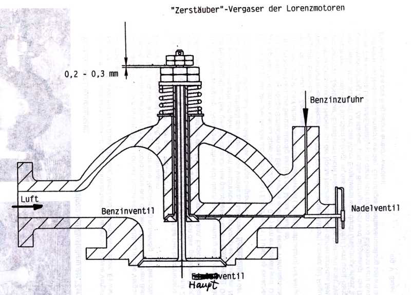

Kurbel10 hat geschrieben:Das Funktionsprinzip ist doch ähnlich wie bei dem Amal des Lister D ?
...also wie der Amal bei Lister D funktioniert weiss ich leider nicht, da ich dieses Modell nicht kenne. Der Lorenz hat jedenfalls zwei gekoppelte Ventile. Ein grosses Hauptventil welches den Luftzugang reguliert und das kleinere Kraftstoffventil welches die Benzinzufuhr regelt. Bewegt sich der Kolben im Ansaugtakt vom OT zum UT wird das Hauptventil und etwas später das Kraftstoffventil geöffnet und die angesaugte Luft gelangt mit dem vernebelten Benzin in den Verbrennungsraum. Danach werden beide Ventile wieder durch die Ventilfeder geschlossen. Das Spiel zwischen den Ventilen welches über die Kontermuttern eingestellt wird sollte 0,2 - 0,3 mm betragen, damit auch nach Wärmeausdehnung des Systems das Kraftstoffventil geschlossen bleibt und kein Kraftstoff nachtropfen kann.
Grüsse, Markus

Kurbel10 hat geschrieben:...Nr.1 Das Rohr ist doch frei schwingend, wie lang ist die Feder, weiss jemand die Federkonstante
...das "Rohr" ist das Kraftstoffventil. Sind das auf dem Bild alle Teile die du von Vergaser hast? Wenn ja, dann fehlt das Hauptventil, die Ventilfeder, eine zweistufige Scheibe, 2 mal 2 Kontermuttern für die Ventile, 2 Sicherungsbleche, Anzeigeverstellhebel und Überwurfmutter für die Düsennadel und der Ansaugtrichter.
Ich denke ein Forumsmitglied wird dir die Masse und Drahtstärke der Druckfeder bennen können, ansonsten müsste ich meinen Vergaser demontieren.
Grüsse, Markus

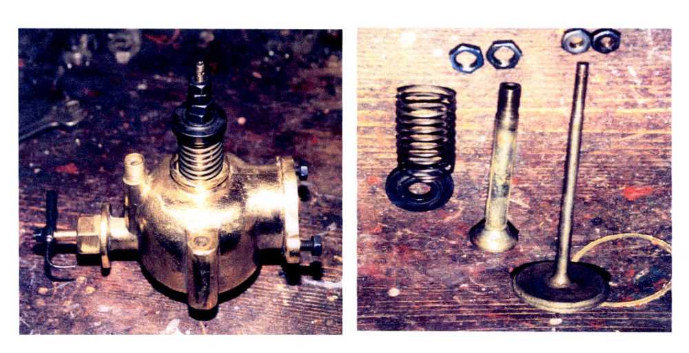

...hier noch eine Skizze vom Vergaser:
Und hier noch ein Bild von einem kompletten Vergaser ohne Ansaugtrichter und den beiden Ventilen mit Feder, Scheibe und Kontermuttern:
Grüsse, Markus

Kurbel10 hat geschrieben:Wie ist das Benzinventil gegen den Messingkörper abgedichtet
Mit Stopfpackung meinst du die Abdichtung
...das Benzinventil (die Nr. 1 in deinem Foto) ist frei schwingend und nur durch den Ventilsitz abgedichtet - das heisst dieses Ventil sollte absolut dicht sein. Sollte dies nicht der Fall sein muss es eingeschliffen werden.
Die Stopfpackung wir hauptsächlich zur Spindelabdichtung von Stellventilen (z.Bsp. beim Wasserhahn) - in diesem Fall zur Abdichtung der Düsennadel (die Nr. 2 in deinem Bild) verwendet. Als Material kannst du eine Asbestschnur oder Filz nehmen - das Zeug bekommst du beim Installateur.

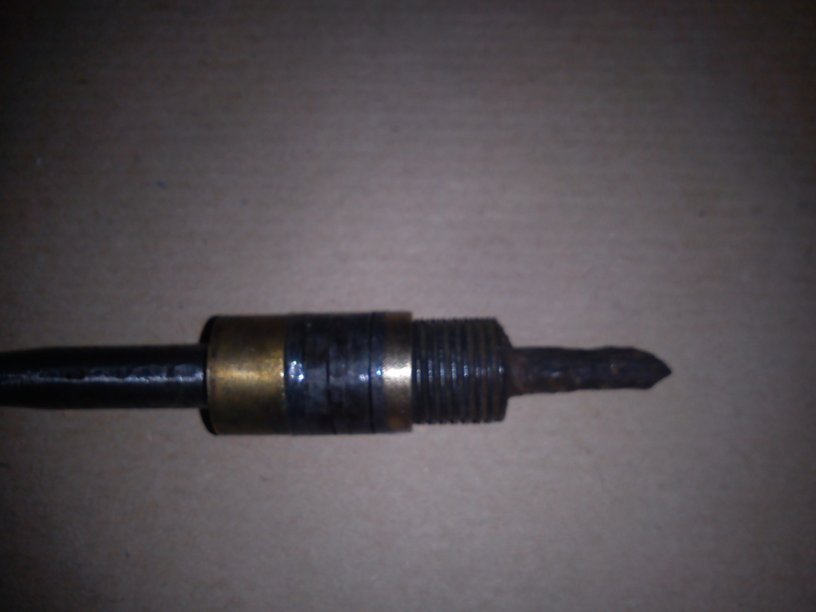

von Kurbel10
Hallo Markus
Wie auf dem Foto zu sehen konnte ich schon einer deiner Tip's umsetzen.
Die Spitze der Düsennadel ist total vergammelt es muß eine neue her.
Würdest du mir freundlicherweise die Maße der Spitze geben, wie Winkel und Durchmesser
den Rest der Nadel hab ich ja.
Gruß Siegbert
Re: Lorenz Messingvergaser
Verfasst: Do 19. Jan 2012, 17:25
von kopfgesteuert
...prima - du hast das gute Stück samt Stopfpackung demontieren können. Bei mir war dies wie gesagt nicht so einfach und meine Nadel sah noch viel schlimmer aus. Mangels Muster und Masse habe ich dann seinerzeit die Nadel frei Schnauze angefertigt. Der Spitzenwinkel dürfte wohl so zwischen 60 und 70° liegen. Vor der Montage des R 1/4" Gewindestücks habe ich die Spitze der neuen Nadel mit Filzstift eingefärbt und mit der Überwurfmutter (zur besseren Zentrierung) eingesetzt und gedreht. Aufgrund des sichtbaren Farbabriebes durch den Düsenstock kann dann die Spitze optimiert werden. Am Schluss sollte die Nadel dann wieder zusammen mit dem Düsenstock eingeschliffen werden, dazu die Nadelspitze mit Ventilschleifpaste einstreichen und mit dem Akkuschrauber bei kleiner Drehzahl einschleifen - gelegentlich anfeuchten und Paste erneuern.
