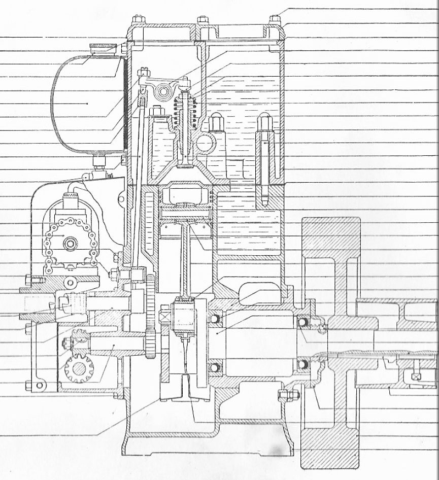

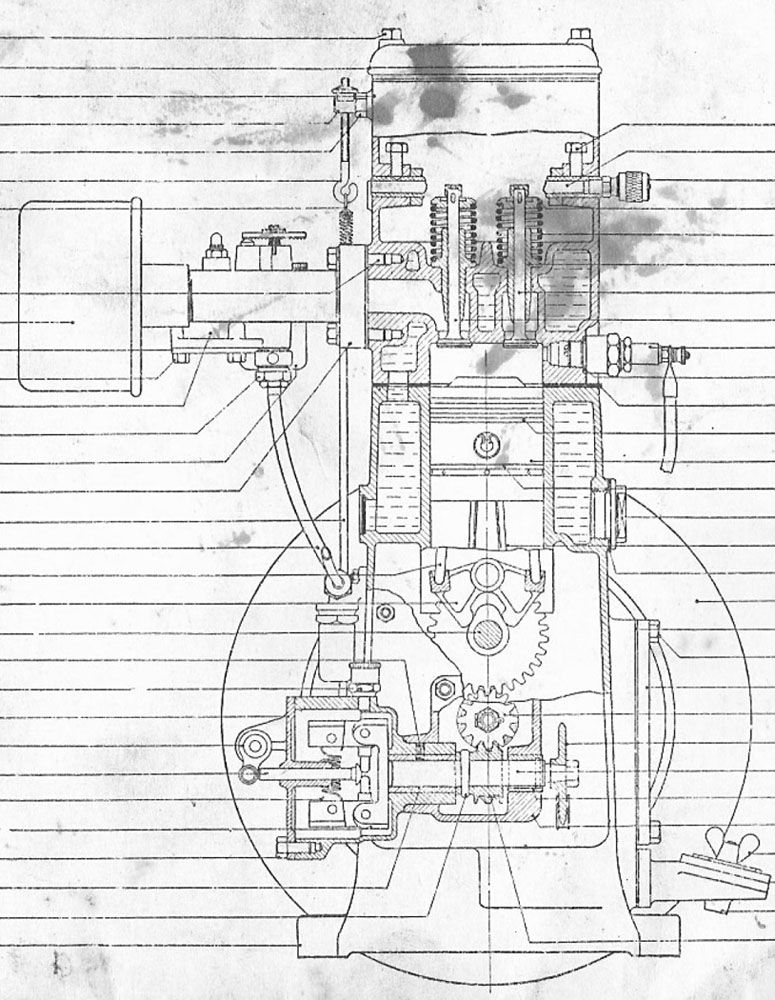

Gestern hat mein Lister D endlich seinen ersten Schnaufer von sich gegeben :) . Ist es normal, dass oben beim Ventildeckel an den beiden Schlitzen Luft "ausschnauft"?
Weiter bin ich etwas beunruhigt weil er meiner Meinung nach im Standgas relativ unruhig "hüpft". Dabei vestellt sich auch das kleine Rädchen am Vergaser. Hat es da normalerweise eine Feder drunter, damit es sich nicht von selbst verstellen kann?

Das ist ganz normal, das aus den Schlitzen Luft rauspufft. Das wird die Kurbelwellengehäuseentlüftung sein, habe noch keine anderweitige daran gesehen. ;)

Ja richtig das habe ich übersehen, dass die Ventilstössel ja im Gehäuse sind
und eine direkte Verbindung zu Kopf des Motors besteht. :cry:
