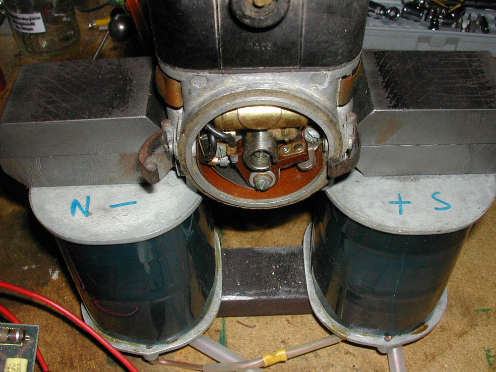

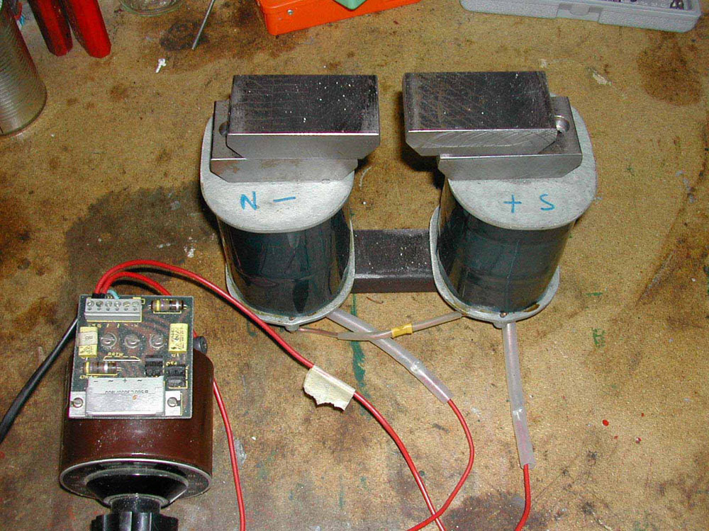

Ich habe mir einer selber gebaut weil auch ich das Problem hatte
wo soll ich ein Zündmagnet aufmagnetisieren lassen.
Bei meinen Zündmagnet revisionen habe ich festgestellt dass meistens bei den verschiedenen Kontaktstellen durch Oxidation ein kleiner Übergangswiederstand gibt.
Nach der Reinigung und dem Aufmagnetisieren, im zusammengebautem Zustant, funkt es wieder richtig gut.
Wenn der Rotor ausgebaut ist geht es meist nicht lange und das Magnetfeld baut sich ab weil es nicht mehr geschlossen ist (das noch zur Info)

Die Magnetisierer sind in etwa alle gleich aufgebaut.
Meiner läuft mit 110V DC.
Die Spulen sind von einem sehr grossen Relais habe nur die untere Verbindung und die oberen Teile neu gefertigt aus Armco-Stahl.
In amerikanischen Foren finden sich viele Bauanleitungen zu "Magneto chargern".
Die Idee kommt von hier:
http://www.oldengine.org/members/rotigel/magnet/
Muss mir nur noch eine stärkere Gleichstromquelle bauen.
So wie es jetz ist funktioniert es schon gut.
