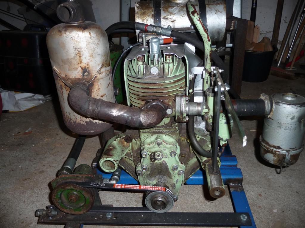

Weil ich es interassant finde was andere für Motoren haben, wollte ich auch ein mal meinen vorstellen.
Es ist ein 9er Stamo von Sachs(einer von dreien) das Baujahr ist ca. 1940 (weil Bing Vergaser).
Der motor kam ganz schön schrottig vom Schrottplatz, aber ganz ohne Rost.

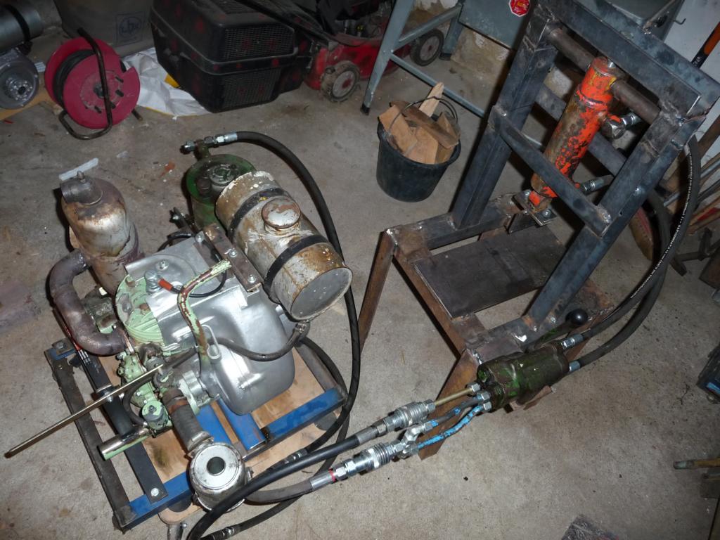

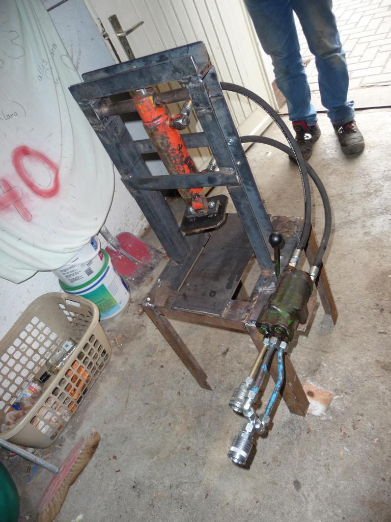

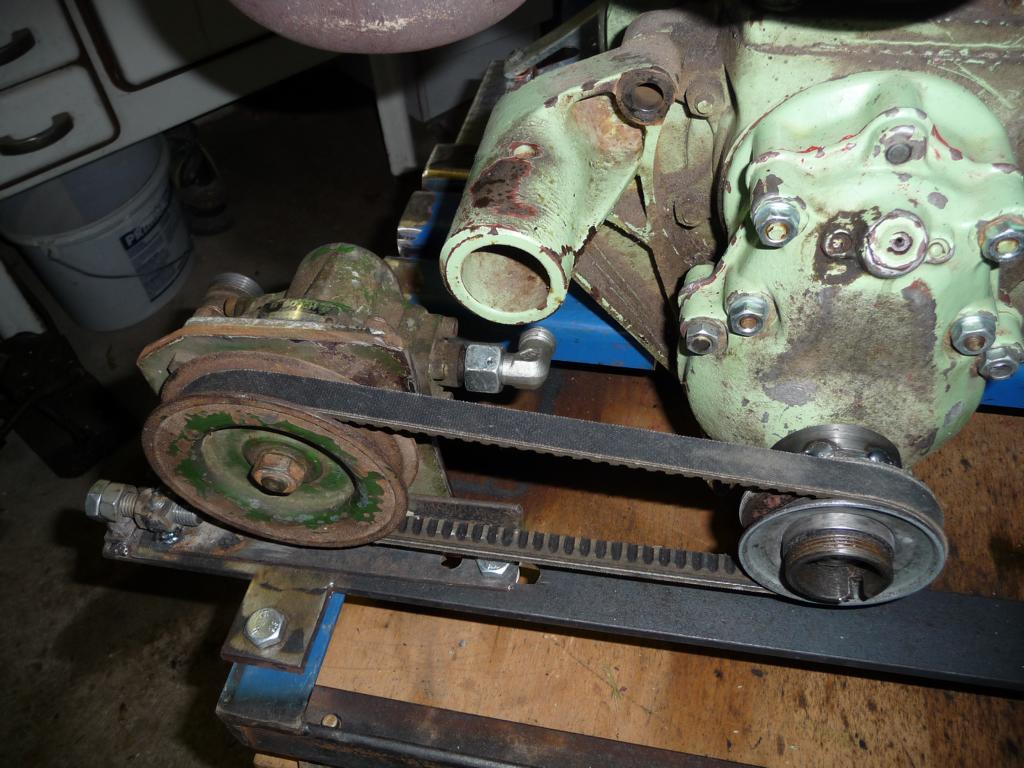

Nach einem guten 3/4 Jahr wieder aufgebaut und mit Hydraulikpumpe versehen(dank meinem Vater).
Jetzt Spaltet er Holz (was vorher keiner gedacht hat außer mir). ;)
Ich habe noch etwas vergessen, derTank ist nicht original der ist von einem andern Sachs vom Schrottplatz.
Der Auspuff ist eine eigen anfertigung weil der alte kaputt war. Der Vergaser Regeler wurde so gebaut weil der Vergaser
abgebrochen war, deswegen auch das kleine Rohr dazwischen.Der Rahmen ist auch ein Eigenbau sonst würde da
keine Hydraulikpumpe ranpassen. wei man sieht ist viel am Motor selbstgebaut.Lackiert wird er erst im
Frühling, weil das Zinkspray bei min.15°C gesprüht werden muss.Ich hoffe er gefällt euch trotzdem und
ich würde mich über antworten freuen.Der Spalter im Hintergrund ist umbauber zu einer (Dosen)Presse.
Der Motor ohne Lack

Die Holzspalter/Dosenpresse kombination
Fertig!
Fertig!

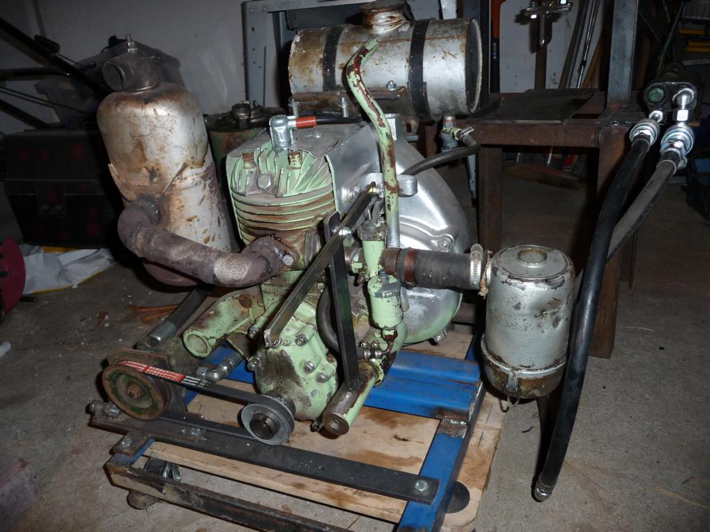

Nochmal der gaspaltene Buchenholz Haufen.
Der motor von vorne und hinten.
Von vorne
Von vorne
Von hinten
Von hinten

Hallo Sachs Spalter,
ist auf jedenfall Aufbaufähig :mrgreen:
Ein "richtiger" Stamo 9 ist es aber nicht, der Regler fehlt und der an der Lüfterhaube befestigte Hangaszug ;)
Ein Typenschild gibt es nicht mehr? Der Bing kam ca. 1940-1949 drauf. Könnte ggf. auch nachgerüstet worden sein.
Nur den Hebel vom Vergaser würde ich noch ändern, das sieht doch besch....en aus und dann noch an der Aufnahme angebrutzelt.
Die äußeren Teile sind leider selten zu bekommen, da brauchts Geduld. Aber das Vergaser Oberteil, bzw. Vergaser generell gibt es immer wieder mal.

Hallo Bastian
Der Handgaszug ist an der Lüfterhaube dran, weil der Vergaser eigentlich abgebrochen war
durch das stück Rohr kommt der Zug nicht mehr an den Vergaser ran.
So mit den kurzen aüßeren Teilen kam er vom Schrottplatz und der Hebel ist da dran, weil es
vorher gar kein hebel gab und der läuft so oder so nur an der Hydropumpe.

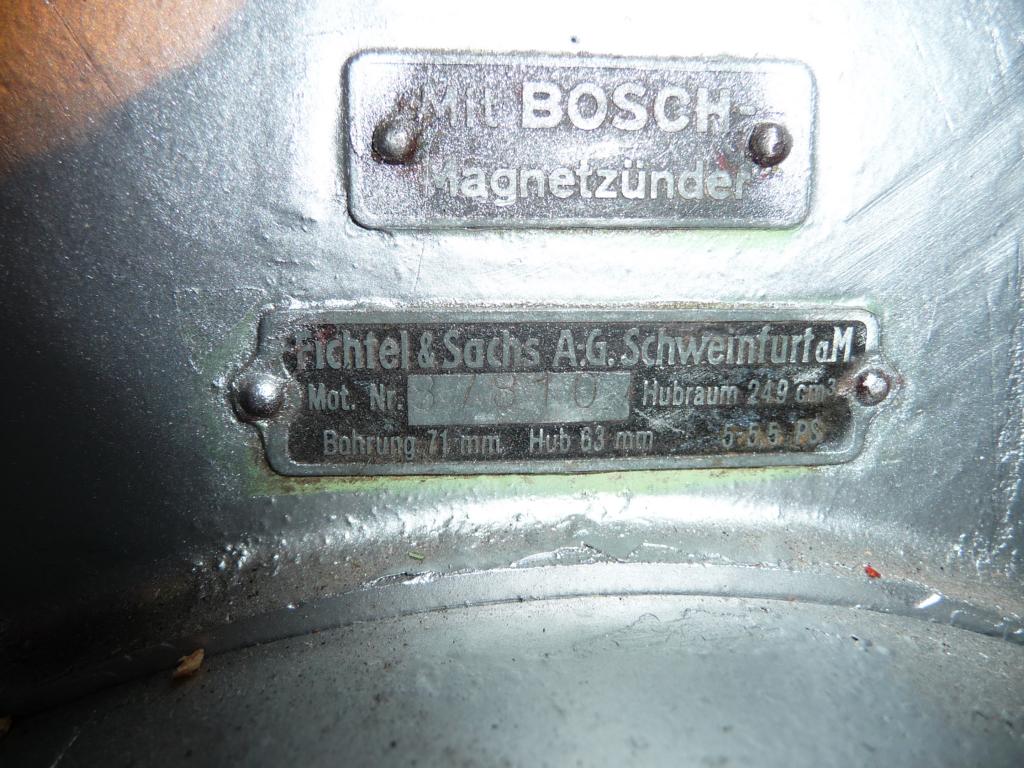

Das mit dem Bing Vergaser habe ich von der Seite(wirklich danke das es die gibt,sonst hätte ich gedacht ich
hätte einen 360er)da wird gesagt ab 1940 gab es Bing.Auf dem Foto ist das Typenschild.
Die Motornummer ist 87810.Schau mal meine 50er an, was du dazu sagts.
Die Nummer ist 87810
ah ja, dann stimmt das so.
Stimmt, hatte ich vergessen. Wie gesagt, 1940 wäre das früheste Bj. mit Bing-Vergaser. da es nicht so viele VK-Motoren gibt, hängt es auch vom Zufall ab, das genaue Bj. zu bestimmen.
Deiner ist 1943.
