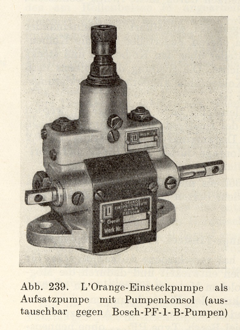

Mir liegen für den LD 130 folgende Daten vor:
Einspritzpumpe L'Orange EPF Q 1 B 4 7528 LA 1
Förderbeginn 28 Grad vor OT
Einspritzdüse Fischer und Spille SD6 G 30
Einspritzdruck 85 bar
Grüsse, Markus
Hier noch ein Bildchen von der Pumpe

Beim LD130 passt auch der IFA-Düseneisatz D1,5 Z30.
Den Spritzbeginn kann man an dem Motor dynamisch einstellen.
Die Markierung ist auf dem Schwungrad bei 28° vor OT.
Einfach den Düsenstock rausschrauben und Richtung Schwungrad drehen.
Die Düse nahe am Schwungradumfang platzieren, dann die Kurbelwelle drehen.
Wenn der Einspritzstrahl die Markierung trifft, stimmt die Einstellung.
In der Anleitung ist auch nur der Spritzbeginn und nicht der Förderbeginn angegeben.
Zur Einstellung muß der Pumpenstößel im Steuergehäuse in der Länge verändert werden.
Wenn der Motor in Ordnung ist sollte man zum Ankurbeln auch den Luftspeicher geöffnet lassen.
Bei geschlossenem Luftspeicher ist der Verdichtungsdruck sehr hoch.
Das wird dann beim Zurückschlagen recht unangenehm.
