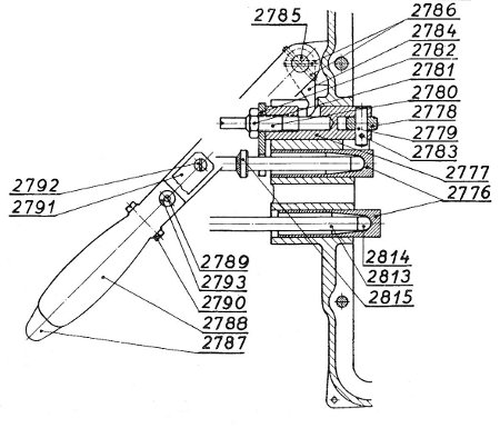

Wie viel Grad vor OT muss der Einspritzzeitpunkt liegen?
Bei den ersten Startversuchen ist mir aufgefallen, dass das Einlassventil ungefähr bei OT sich kurz öffnet. Ich kann mir nicht vorstellen dass das so gewünscht ist.
Der Stössel vom Ventil bewegt sich gleichzeitig mit dem Einspritz-Kolben.

Die Einspritzpumpe muss folgendermaßen eingestellt werden:
Die Strichmarkierung auf der Führungshülse in der Einspritzpumpe muss in beiden Endlagen (also Kolben ganz drinnen und Kolben ganz draußen) im Fenster der Pumpe sichtbar bleiben. Ist das nicht der Fall, die Länge der Stellschraube 2780 durch herein- oder herausdrehen anpassen. Dazu muss die Kontermutter 2781 gelöst wereden. Welchen Förderbeginn man damit einstellt, weiß ich allerdings nicht.
Ein-, Auslass und Einspritzpumpenstößel vom Schlüter SDL5
Das Problem mit dem Einlassventil scheint so zu sein, dass das Ventil über das Entlastungsstück 2782 vom Einspritzpumpenstößel mit geöffnet wird. Eigentlich sollte damit nur die Dekompressionsstellung über den Vorpumphebel bewerkstelligt werden. Vielleicht ist die Stößelstange oder der Stößel für das Einlassventil so verschlissen, dass der Abstand zu klein geworden ist. Oder der Stößelstangenkopf 2814 fehlt.
