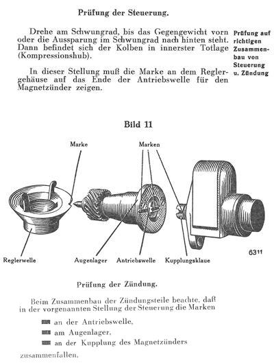

Wenn der Magnet richtig montiert wurde, wird der Motor bei Spätzündung (Stellung S) angelassen, damit er nicht zurückschlagen kann (Zündung vor OT). Wenn er dann läuft, Zündung ganz auf früh (Stellung F) stellen. Die Einstellung erfolgt über die Antriebswelle des Zündmagneten (s. Bild 11).
Bild 11
Bild 11
Der Unterbrecherabstand muss auf die üblichen 0,4mm eingestellt werden. Die Bedienungsanleitung für den Zündmagneten kann ich Dir auch schicken. Schick mir eine PN mit Deiner e-Mail Adresse.

den Mangneten haben wir so mit den Makierungen wieder eingebaut. Das Bild was Du gepostet hast, ist aus der Betriebsanleitung, die ich auch habe. Die "besondere Anleitung" für den Magneten habe ich nicht. Wenn Du die hast, dann bitte an kai.kielinski@gmx.de schicken. Ich wollte jetzt in das Kerzengewinde eine Messuhr reinschrauben und dann den Zündzeitpunkt kontrollieren und gegebenenfalls ändern. Nur leider weiss ich nicht, wann der Zündzeitpunkt ist. Eventuell 0,8 mm vor OT? Weiterhin ist meine Frage, ob dann der Hebel auf Früh oder Spät oder in der Mitten stehen muss. Bisher habe ich Zündungen lediglich bei alten Motorrädern eingestellt. Manche Motorräder haben ZP-Marken auf der Schwungmasse, bei anderen habe ich es dann über die Messuhr und bekanntem Zündzeitpunkt vor OT gemacht.

Ich verstehe nicht ganz, was Du dann noch einstellen willst und vor allem wo... Wenn die Markierungen an der Antriebswelle, der Kurbelwelle und der Nockenwelle stimmen, kann man doch nirgendwo dran drehen um noch was zu verstellen. Der Zündzeitpunkt im Betrieb ist "Früh".
