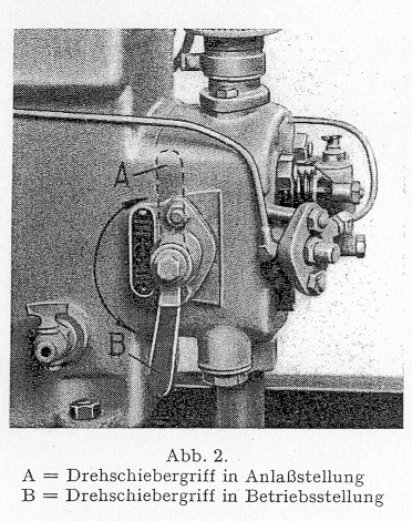

Hallo Dag,
hier ein Bild aus einer Bedienungsanleitung von einem Schlüter SDL.
Hoffe es hilft Dir weiter.
SDL 04.jpg (148.78 KiB) 5059 mal betrachtet
MfG Jürgen

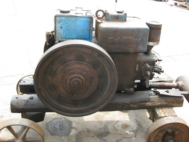

HDL 14/15PS 950/1000U/min 135mm Bohrung 190mmHub
Bei meinen HDL wird eine Halbschale geschwenkt.Ich weis das sehr genau denn ich hatte das Ding auseinander.Mfg.Christian

Ja, das sehe ich, aber Dag sprach ja ausdrücklich von einem Y-förmigen Drehknebel, und das ist eben nicht Schwenkkammer, sondern die Haag-York-Vorkammer. Armin Bauer könnte dazu sicher auch was sagen, er hat das für das Buch recherchiert.
H-DL = Haag-York-Vorkammer
S-DL = Schwenkkammer
Ist deiner vielleicht mal "umgekopft" worden? Ist ja ein ähnliches Ding wie mein Sendling D/DM!
Grüsse ausm Barnim!
Re: Schlüter dieselmotor
Verfasst: Do 12. Jul 2012, 08:53
von motorenbau
Hallo ihr anderen Christians
Ich hätte das auf dem Bild von Junkersonkel auch für einen SDL gehalten...
Verfasst: Fr 13. Jul 2012, 07:46
von Junkersonkel
Das Denke ich jetzt auch.Mfg.Christian.
