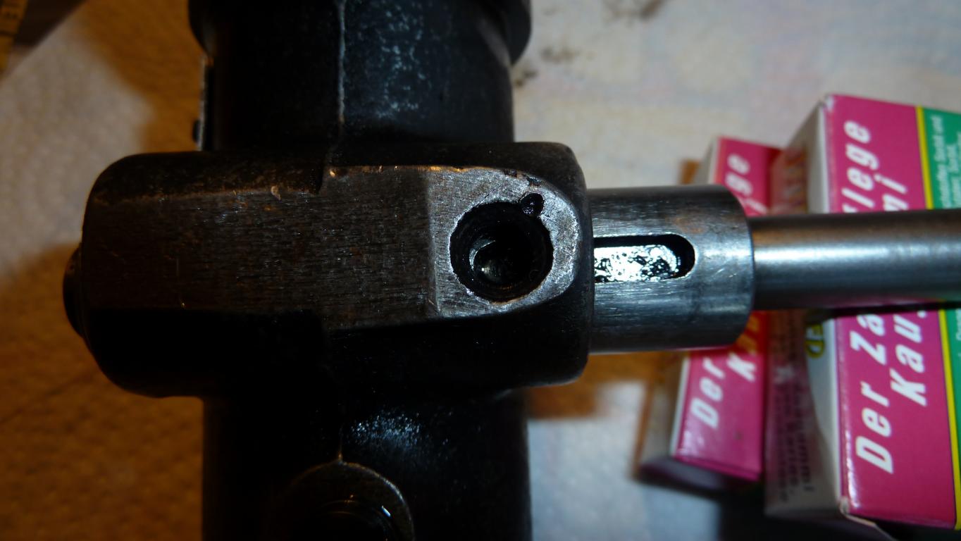

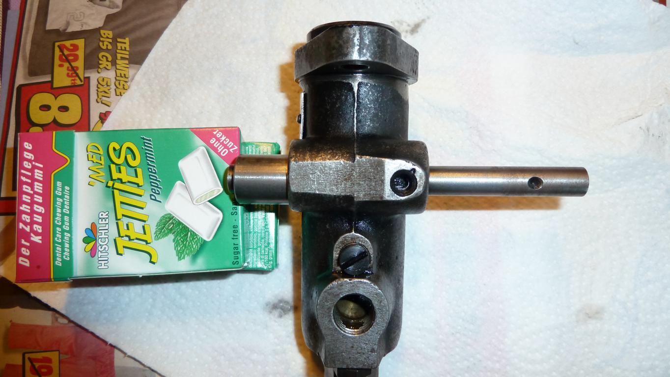

bei mir ist eine Schraube locker...besser es fehlt eine und ein Ring.....ich habe mit einem alten LPG-Schlosser telefoniert und der brachte mich darauf. Nachdem ich meine versiffte Einspritzpumpe gewaschen hatte wurde ein Sackloch zur fixierung des besagten Ringes auf der Zahnstange sichtbar. Auf dessen Oberfläche , etwa 10mm breit, ruht der Stößel des Startknopfes oder davor, bei Regelbeginn. Eine Schaftschraube zum Begrenzen des Zahnstangenhubes fehlt auch. Es hat sie mal gegeben, eine Körnung zur Sicherung ist bestens zu sehen, kommt also wieder rein. Nun verstehe ich die Welt wieder und wenn es klappt, noch zwei Zielfotos für Euch.
Danke an Alle die sich mit gesorgt haben,
Jenspeter

Also ich hab mich jetzt Ewigkeiten mit dem besagten Startknopf beschäftigt, hab ihn verdreht, hab ihn weiter rein gedreht und in alle Möglichen Positionen verdreht aber er kommt in keinem Fall an die Kolbenstange und schon gar nicht an die kleine Bohrung.
Wo kann denn da das Problem liegen ?

ist die zahnstange korrekt mit dem zahnrad im eingriff? meist durch einen punkt markiert.
wenn diese verdreht eingebaut wurde erreicht die ausnehmung nicht den startknopf da der verdrehweg zu gering ist
