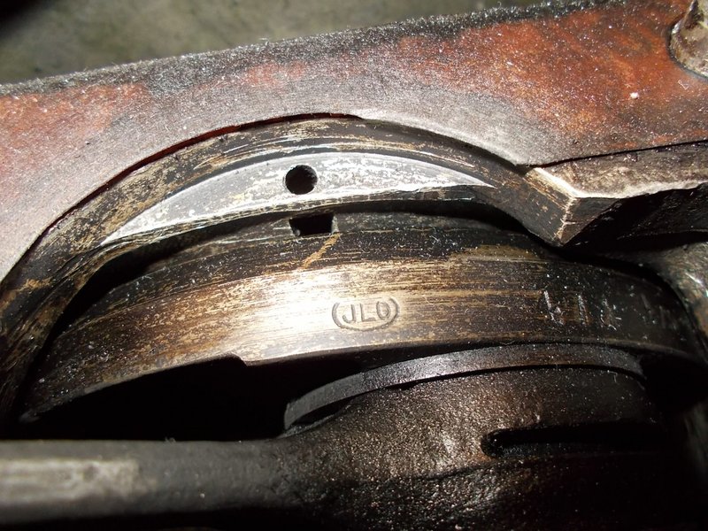

Moin,
an den Motor gehört ein Typenschild Emil Kramer, die Kurbelwelle ist bei diesem Typ mit Ilo gemarkt, habe einen exakt baugleichen, zwei weitere sind mir bekannt.
Mfg Holger

Re: Unbekannter 2-Zyl.-Motor
Verfasst: Fr 1. Jan 2016, 22:04
von tigerhamburg
Moin Waldtill,
das sagt die Fachlektüre, Fakt ist als ich den Kramer Motor (ist tatsächlich aus nem 31er) zerlegt habe hat mich eine Ilo Markung auf der Kurbelwelle angegrinst, ich hoffe ich komme dazu die Tage mal Bilder zu machen.
Mfg Holger
Verfasst: Di 2. Feb 2016, 15:23
von tigerhamburg
Moin,
hier dieKurbelwelle des Kramer MOtors
Kurbelwelle Kramer Motormäher
Mfg Holger

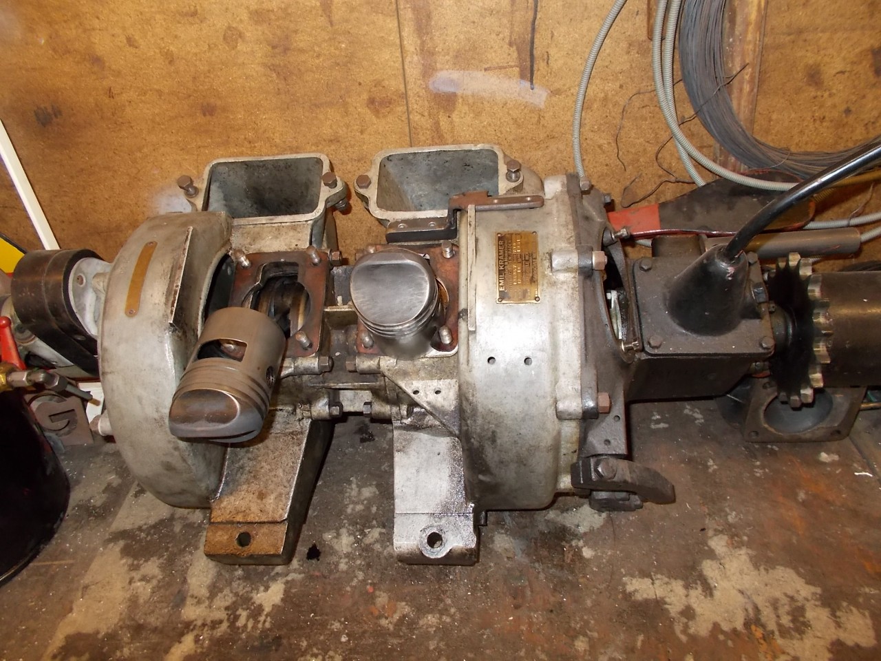

Verfasst: Di 2. Feb 2016, 15:24
von tigerhamburg
Hier der Teilzerlegte Motor auf der Werkbank.
Mfg Holger
