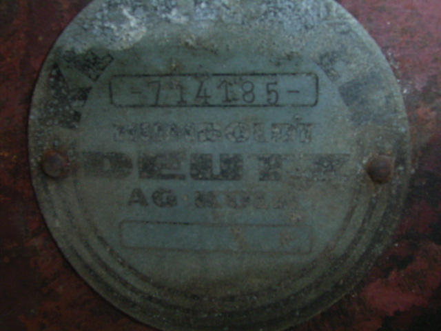

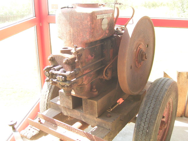

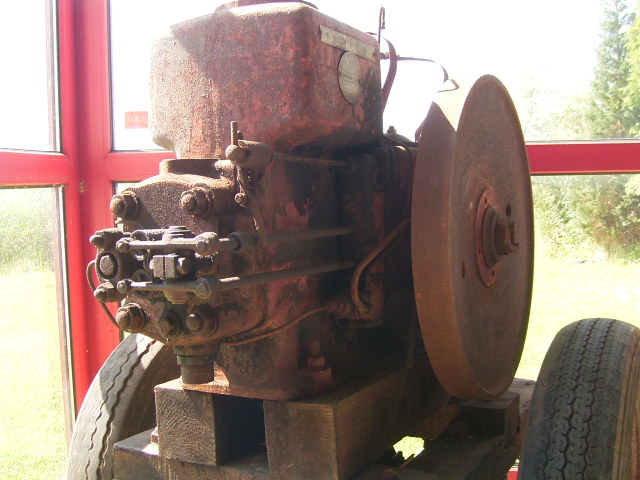

Durch Zufall und weil mein Sohn so scharf darauf war ;-), bin ich jetzt zu einem Diesel-Deutz-Standmotor mit zwei Schwungrädern gekommen. Ich finde auf dem gesamten Motor nur ein Typenschild mit einer Motornummer? Diese lautet 714185. Den Motor-Typ finde ich nicht!?
Weiterhin suche ich noch Informationen zum korrekten Anwerfen des Motors? Gibt es hier so eine Art Anleitung; ich habe noch nichts gefunden. Das Grundprinzip des Anlassens ist schon klar, aber so ein paar Feinheiten fehlen mir noch (wie lange glüht das Glühteil?, wie bekomme ich den Motor wieder aus, Kraftstoffhahn?, wann und welche Stellung für den Deko-Hebel?
Der Motor hat lange gestanden; was muß ich für den ersten Startversuch beachten? Muß etwas an der Einspritzeinheit gereinigt werden? Danke für ein paar Infos! Grüße von der Küste! Gerald

habe mir gerade Deine Bilder angesehen. Bis der Motor wieder läuft, hast Du noch einiges zu erledigen.
Zum Motor Typ: ich bin mir nicht ganz sicher, aber das sieht nach MAH 711 oder 714 aus, da kann Dir sicherlich Mathias weiterhelfen.
Es fehlen: der Tank, der Luftfilter und ein Auspuff. Und besorge Dir "Zündfix" Zündlunten, vorglühen brauchst Du den Motor nicht.
Die genaue Startprozedur steht in der Bedienungsanleitung. Eine Bedienungsanleitung sollte ebenfalls bei Mathias zu bekommen sein. Siehe auch mal in Deine PN.

Oh sorry! Tank und Luftfilter sind dabei, nur nicht montiert. Ein Auspuff ist nicht dabei; müsste aber doch auch ohne laufen, oder? Die Abgasanlagen die ich bisher gesehen habe waren Eigenbauten. Wie sah das denn original aus?

also nach den Bildern ist es eindeutig ein MAH 914 bzw 916 je nachdem welchen Hub der Motor hat das kann ich auf den Bildern natürlich nicht feststellen. Der Motor ist nach der Motornummer Baujahr 1940
Eine kleine "Kurzanleitung" findest du hier: http://www.standmotor.de/extras/start/index.html
Ansonsten Ruf mich einfach mal an dann kann ich dir über das starten weitere Auskünfte geben.

ups, so groß sieht der Motor gar nicht aus. :oops:
Zumal mein 914er deutlich größere und auch wuchtigere Schwungscheiben hat.

2.) Tabelle zum "bestimmen" des Motors anhand der Abmessungen. Dein Motor ist m.E ein MAH714.
Bevor du den Motor anwirfts, würde ich an deíner stelle erst einen ölwechsel machen (15W40 aus Baumarkt reicht) sowie den tank ausleeren und neu mit diesel füllen.

ich muss dir leider widersprechen es ist definitiv kein 714er da der 714er eine Recheckige Einspritzpume links über dem Kurbelgehäusedeckel hat und nur die 9er Baureihe die Einspritzpumpe dieser Form besitzt.
2ter Punkt: Beim 714er ist der Vorpumphebel unter dem Tank und nicht wie hier Zwischen Motorblock und Schwungscheibe.

Du hast natüerlich vollkommen recht mit dem 914 , ich hatte auf die Details in der Eile nicht geachtet.
Auch ist das Typenschild KHD ein Zeichen dafür dass der Motor in/nach 1938 gebaut wurde und um diese Zeit war ja auch in etwa (die Experten mögen mir verzeihen falls es nicht ganz stimmt) die Umstellung von der 7erauf die 9er Serie.

Nach den Abmessungen aus dem Downloadbereich ist es ein MAH914-Motor. Die Schwungräder haben 600mm Durchmesser und sind 60mm breit! Vielen Dank ersteinmal dafür. Muß man vor dem ersten Lauf die Einspritzeinheit irgendwie reinigen oder einstellen? Danke!
