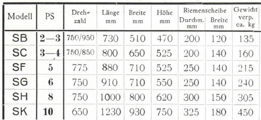

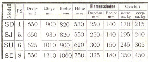

Vielleicht kannst Du mit diesen Daten was Anfangen.
Sendling SVO-Motoren der "A-Klasse":
Sendling SVO-Motoren der "B-Klasse":
Sendling-Motoren der "B-Klasse"
Die Motoren der A-Klasse sind die "schwere" Ausführung für den Dauerbetrieb. Mir scheint es aber so, dass es nur in der Drehzahl gedrosselte Motoren der B-Klasse sind.

Hallo Christian,
recht herzlichen Dank für die Tabellen, demnach würde es wohl von der Höhe her ein SB sein, da die Riemenscheibe 200 mm mißt und die Länge ohne Auspuff und Vergaser vom Zylinderkopf bis Ende Schwungrad ca. 730mm ist. Ich denke ich werde Ihn jetzt SB taufen!
Kannst Du evtl. noch etwas näheres über das Baujahr anhand der Mot.Nr. sagen?
