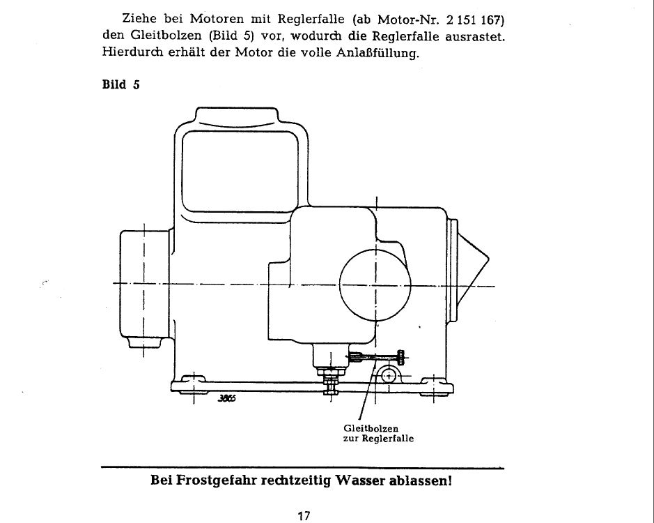

Ich habe bei meinem Motor so einen "Gleitbolzen" unter dem Drehzahlregeler.
In der BA steht irgendwas mit Regelerfalle, irgendwie hab Ich da null Ahnung von
Das steht in der BA:

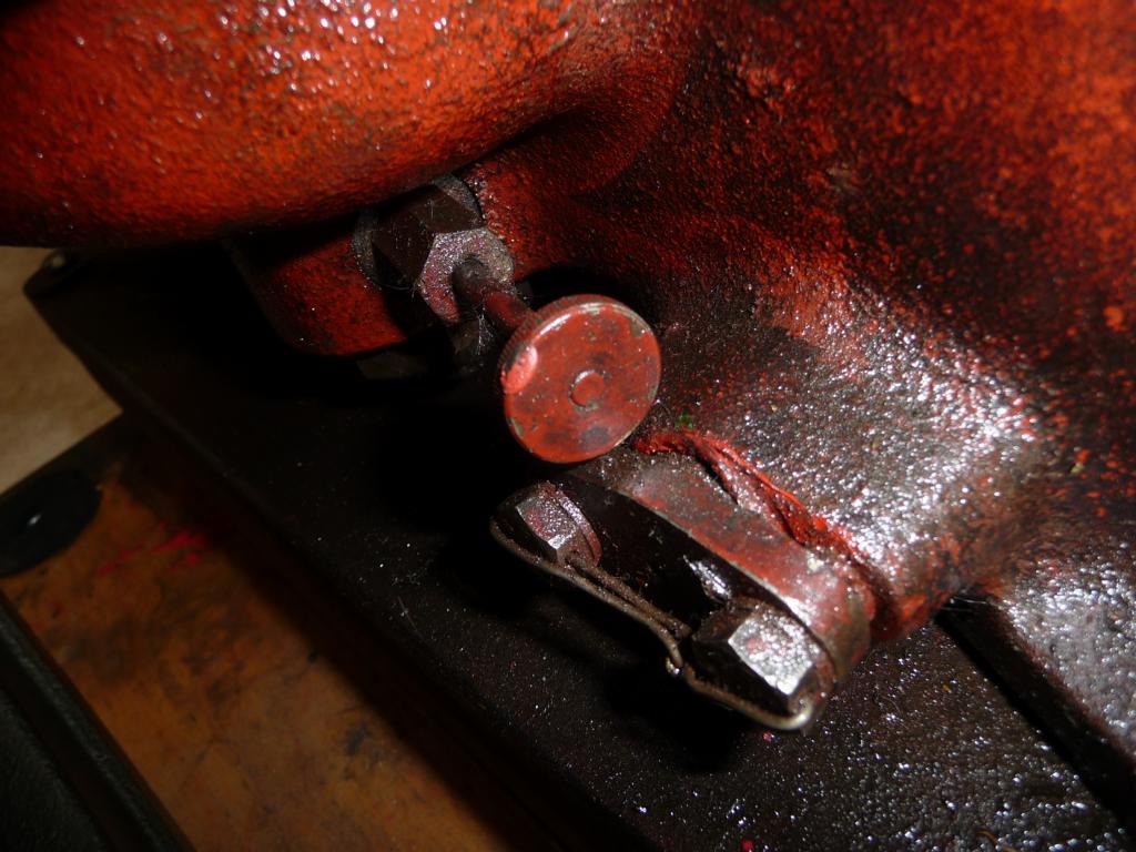

So sieht das am Motor aus:

Wenn Du vor dem Anlassen den "Gleitbolzen" ziehst, sollte der Motor zum Anlassen mehr Sprit bekommen und leichter anspringen (dafür aber mit einer mächtigen Rußwolke). Sobald der Motor Drehzahl erreicht hat und abregelt, sollte der Bolzen von selber wieder reingehen.

Habe es ausprobiert und muss sagen kein Unterschied.
Der Bolzen rutscht sofort wieder rein und die Wolke ist nicht mehr und nicht weniger als sonst.

Geht der Bolzen gleich wieder rein, oder erst wenn Du den Motor angelassen hast? Wenn er gleich wieder rein geht, stimmt irgendwas nicht. Vielleicht bei gezogenem Bolzen den Motor durchdrehen oder den Vorpumphebel betätigen. Wenn der Bolzen gleich wieder reingegangen ist, wundert es mich auch nicht, wenn Du keinen Unterschied bemerkt hast.

Der geht sofort wieder rein wenn Ich ihn gezogen habe, ohne Anlassen ohne Vorpumpen.
