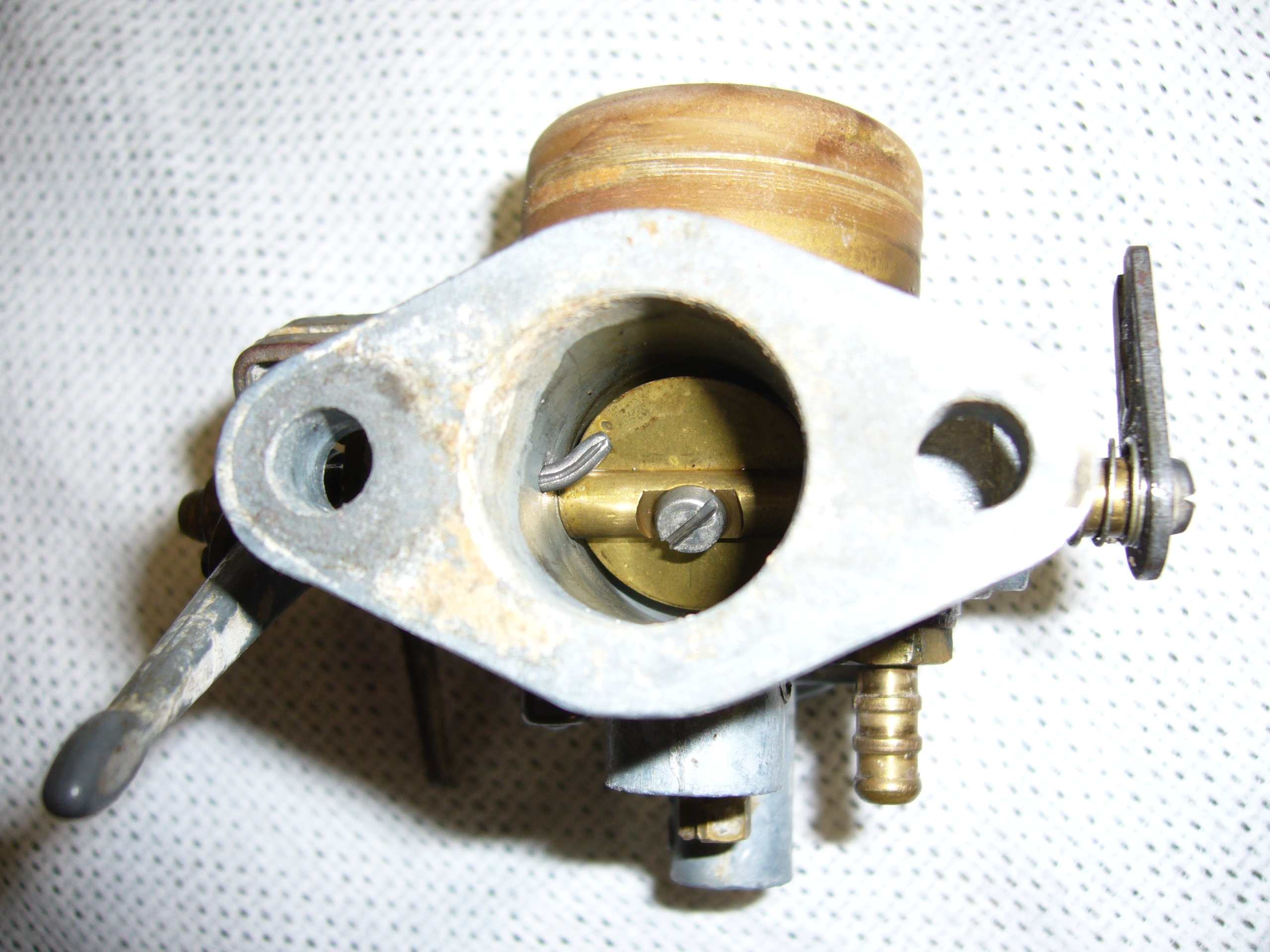

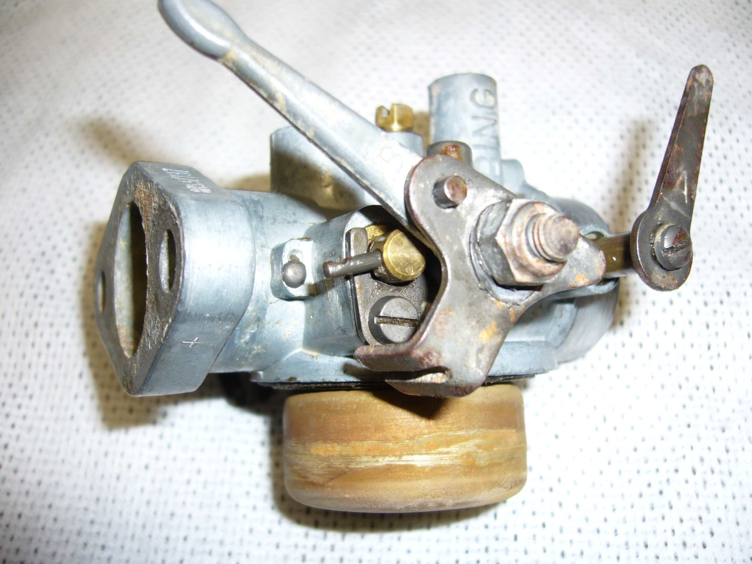

Habe ein Sachs Stamo 76 Baujahr 1966
Motor lief kurz jetzt habe ich ihn zerlegt um ihn wieder flott zu Machen
dabei ist mir am Vergaser Bing 8/15,5/137 was aufgefallen siehe bitte die Bilder
vieleicht kann mir jemand mit Wort oder Bild Helfen
mfg seebank
Muß der Hebel über den Stift sein ???
Richtung Zylinder : Muß da ein Splint sein der die Klappe blockiert ???oder wie weit darf die Klappe sich öffnen !!

Hallo Seebank,
wenn der Drosselklappenhebel nach oben hin öffnet, ist der Handhebel falsch eingestellt. Der Regler (vorhanden?) drückt die Klappe generell nach oben und muss diese automatisch wieder runterziehen, wenn die Solldrehzahl überschritten wird. Blockiert der Handhebel diese Funktion, lebt der Motor nicht sehr lange.
Hat er keinen Regler, kann man den Hebel auch zwischen den Schlitz setzten.
Eine bolckierung der Drosselklappe in dieser Ausführung habe ich noch nie gesehen :?
Eigentlich soll es dieser möglich sein voll zu öffen, um die max. Leistung des Motors auszunutzen.
Bastian

Hallo Bastian
Danke für die Antwort so weit so gut
Ich glaube so ein Regler hat er Dieses Blech am Lüfter also ist der hebel sinlos oder ???
Hast du vieleicht ein Bild vom Vergaser ??
mfg Seebank

Hallo Seebank,
momentan hab ich nur eines im Anhang.
Um an die Windfahne dran zu kommen muss man allerdings das Porad abnehmen :?
Die genaue Funktion des Hebels kenne ich nicht, habe aber auch keine Anleitung zum Holder-Modell. Der Vergaser ist auch spezial angefertigt.
