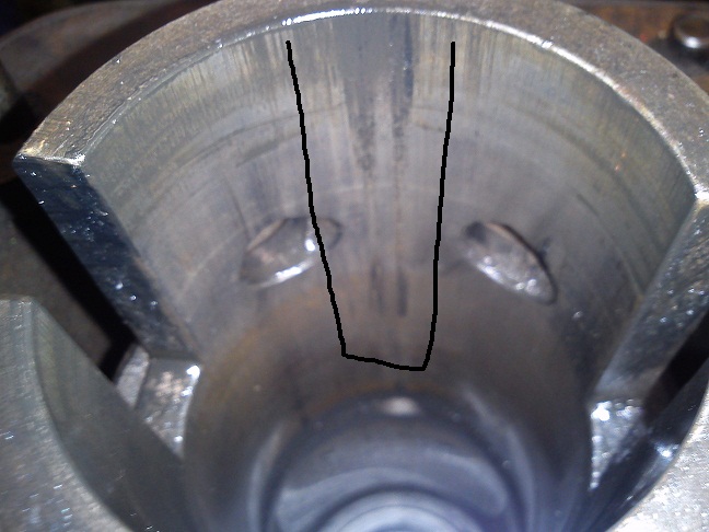

Nach dem freilegen der Köpfe ist mir aufgefallen das der 2 obere Kolben stark verrußt ist,
aber nur der obere, alle anderen sind gut.Dachte das die Ringe fest sind. Also ausgebaut,dabei ist der obere Ring gebrochen
Ringe sind nicht fest aber der untere Ring hat an der offenen Stelle am Zyl. geschabt

Beide Zylinder haben annähernd die gleiche kompression.

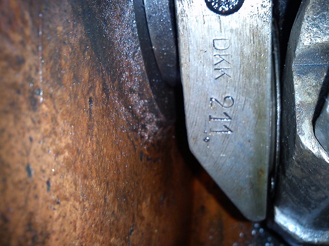

Baujahr soll auf der Kw stehen,auf meinem Dkk 211.
baujahr auf KW.jpg (144.2 KiB) 3693 mal betrachtet

Baujahr ist ca. 1940.

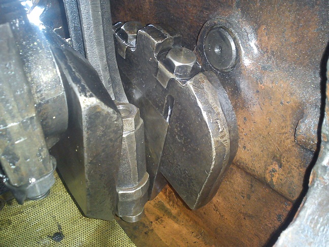

Hat die Kurbelwelle ein Gegengewicht auf Zugstangenlager 4 an der Wange?

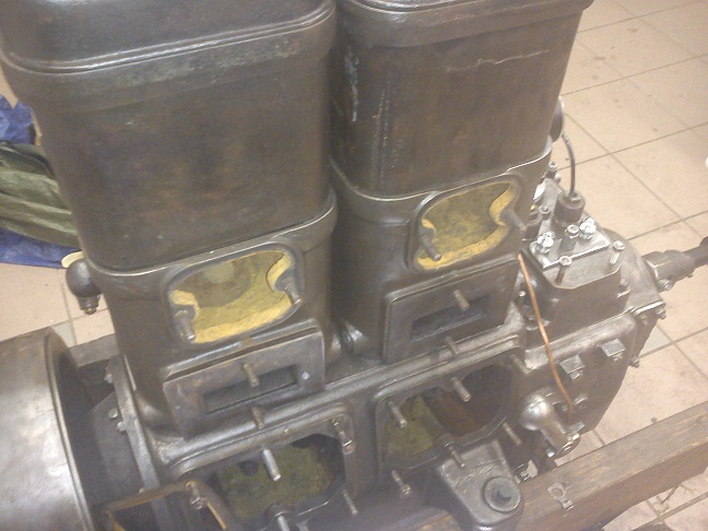

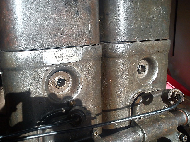

Könntest du mal ein Foto von der Düsenseite einstellen?

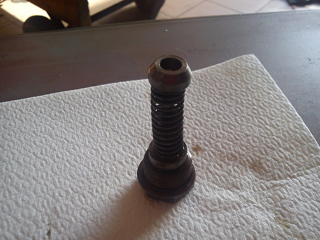

Habe das Duckreglerventil mal ausgebaut,wobei mir die Funtion noch nicht schlüssig ist
evtl. fehlt da was.

Kann mit dem oberen Kegel nichts anfangen.Eigentlich kommt nach der Feder eine Kugel.
Vielleicht ist auch deine Ölpumpe verschlissen.Bei dem Alter kann das schon mal sein :D

ich hatte bei meinem Motor anfangs auch keinen Druck nach dem Zusammenbau. Daher denke ich, dass bei dir auch die Kugel des Ventils einfach runter in Ölwanne gefallen ist. Der Kegel wird vermutlich der Sitz im Block sein.
Markus

Danke für den Tip, hatte auch schon ähnliches gedacht ev.fehlt die Kugel hab noch Öl drin
werde sie suchen.Denke die Pumpe ist nicht verschissen da Öl an den Lagern austritt.

an Peter u. Eric warum wolltet Ihr die Düsenhalter sehen.

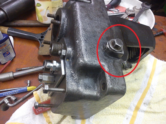

Habe den Steuerkasten geöffnet welche Funktion hat die markierte Schraube auf dem Bild
Kann ja nur was mit den Pumpen zu tun haben.

von emm
Hallo Siegbert,
die Schraube ist der Volllast-Anschlag der Einspritzpumpen-Verstellung. Sie ist übrigens mit einem Sprint gesichert. Den vor dem Ausbau nicht vergessen, sonst drehst du sie ab!
Markus

Kannst du mir die : Volllast-Anschlag der Einspritzpumpen-Verstellung
näher erläutern, bin zur Zeit völlig ohne Idee

überprüfe die Voreinspritzung und dann wirst du weiter sehen.Wollten nur so die Seite sehen.

von emm
Hallo Siegbert,
die Schraube begrenzt die Drehzahl unter Volllast und verhindert so ein Überdrehen des Motors.
