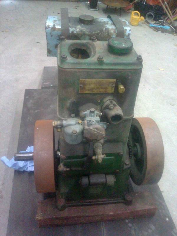

ich bin gerade dabei einen Bamford EG1 zu überholen/restaurieren. Kann mir einer den genauen Farbcode sagen, am besten eine RAL Farbe.
Bamford Typ EG1
Bamford Typ EG1
Danke und Gruß
Lutz

Ich habe einfach mal im englischen Forum nachgefragt und diese Antwort bekommen:
I dont know if there is an RAL equivalent but the BS code for the Bamfords is BS381C shade 226 Middle Brunswick Green. This will look a lot lighter than your original paint so you may like to use shade 227 Deep Brunswick Green or 224 Deep Bronze Green as an alternative. Have a look at this site for a comparison.
http://www.smithandallan.com/prodpage.aspx?id=1568

vielen Dank für die Antworten. Jetzt wo die Farben genannt worden dämmerts bei mir wieder, denn die habe ich auch schon mal gehört. Damit kann ich jetzt auf jeden Fall etwas anfangen. Mit den Gewinden bin ich mittlerweile auch so weit, die zölligen Gewinde beizubehalten. Dreharbeiten sind für mich das Hobby selbst. :)
Gruß Lutz
