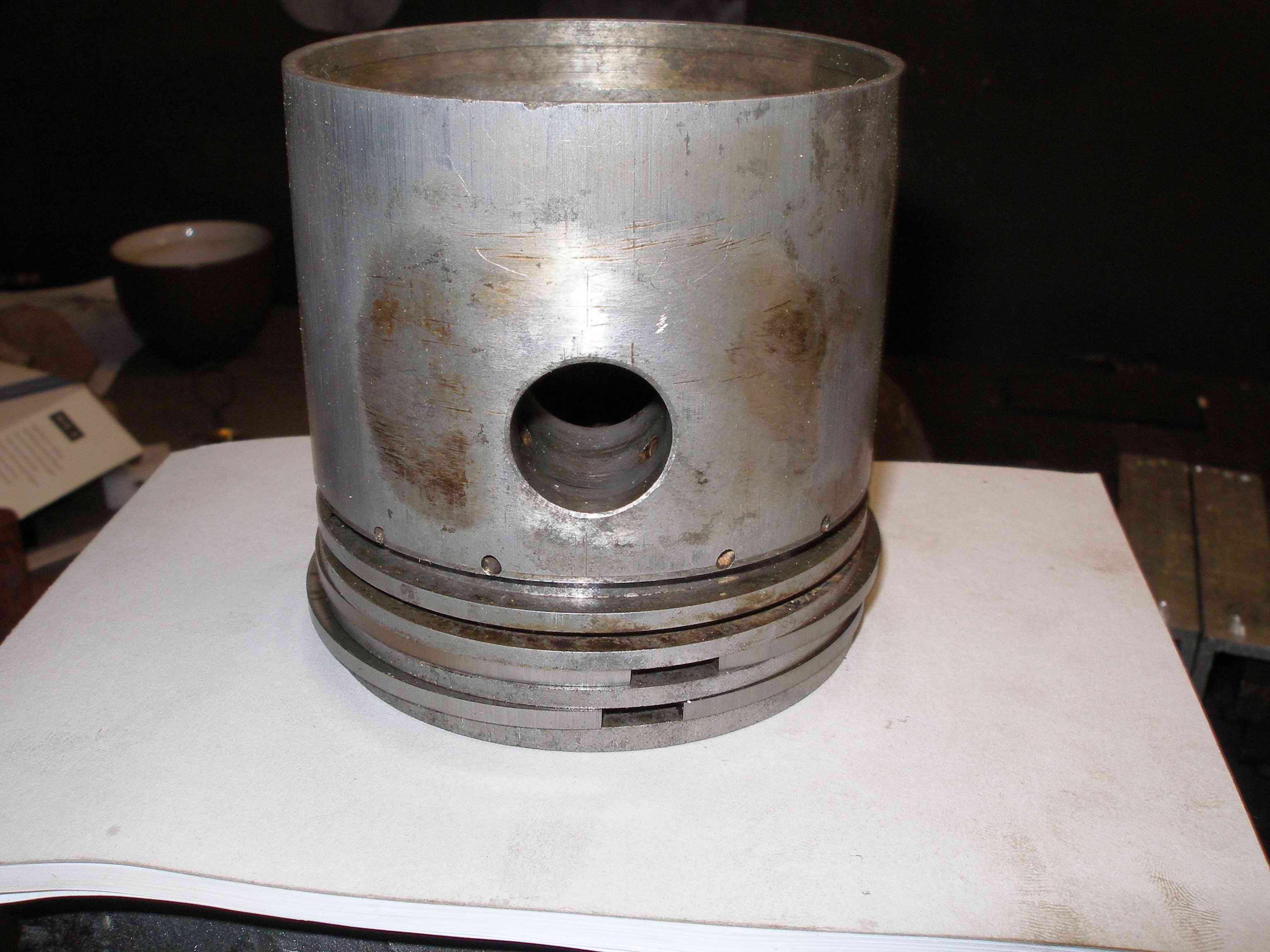

Also kurzerhand den Kopf runtergenommen, den Kolben mit dem Lappen gestreichelt und ihn auf und ab tanzen lassen. Wieder öl an den Zylinderwänden welches sich auf dem Kolben breit machte. Ok weiter gehts, den Zylinder mit Kolbenbuchse auch abgeschraubt um an die Ringe zu kommen und siehe da der Ölabstreifring sitzt eng am Kolben und federt nicht aus wie die übrigen Dichtrige.
Ich denke mal das das so nicht in Ordnung ist - aber der Ölabstreifring lässt sich nicht bewegen- hab ihn nun mit carramba eingeschmaddert und werde es morgen noch einmal versuchen-gibt es da noch einen Trick wie dieser zu lösen ist ? erwärmen oder abkühlen ? Da es ein Alukolben ist scheue ich mich etwas davor mit roher Gewalt zu agieren. In den Spalt ( ca. 2,5mm) der bleibt wenn der Ring im Zylinder sitzt habe ich nen Schraubendreher gesteckt und versucht zu hebeln aber nix ist passiert.Einen 2,5mm Spalt finde ich auch recht groß.

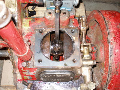

Ja nun möchte ich gern den kolben vomPleuel trennen um ordentlich daran arbeite zu können aber da sehe ich etwas was ich noch nicht kenne.
Das Pleuel ist fest auf den Bolzen gespannt ( 1 Klemmschraube ) und der kobenbolzen bewegt sich leicht und ohne zu schlackern im kolben. Es sind auch keine Klemmringe außen und keine Nuten dafür im Kolben- dann ist das wohl so geplant ? Hat jemand erfahrung mit dieser Art ? Am Pleuel sieht es nicht so aus als gäbe es dort oben eine Pleuellagerschale es sei denn der bolzen wäre in dem Bereich abgesetzt was ich allerdings nicht erkennen kann . Die Klemmschraube ist raus aber der Kolbenbolzen bewegt sich nur imkolben nicht im Pleuel-Klemm-Auge.

den Kolbenbolzen habe ich nun raus. Ein kurzer beherzter Schlag und er ließ sich herausdrücken.
Der Ölschlitzring hat die Löseprozedur ( erhitzen, abkühlen, einlegen, klopfen ) dann vorsichtig hebeln auch wenn dies grob fahrlässig ist, leider nicht überstanden. aber der muss sowieso raus da er ein Stoßmaß von 2,5mm hatte und man sagte mir es sei zu viel.
Nen Ölschlitzring und neue Kolbenringe kann ich wohl bei IKF bestellen (hatte ich hier im Forum mal gelesen )
Zu den folgendenFragen findet sich vieleicht noch jemand.

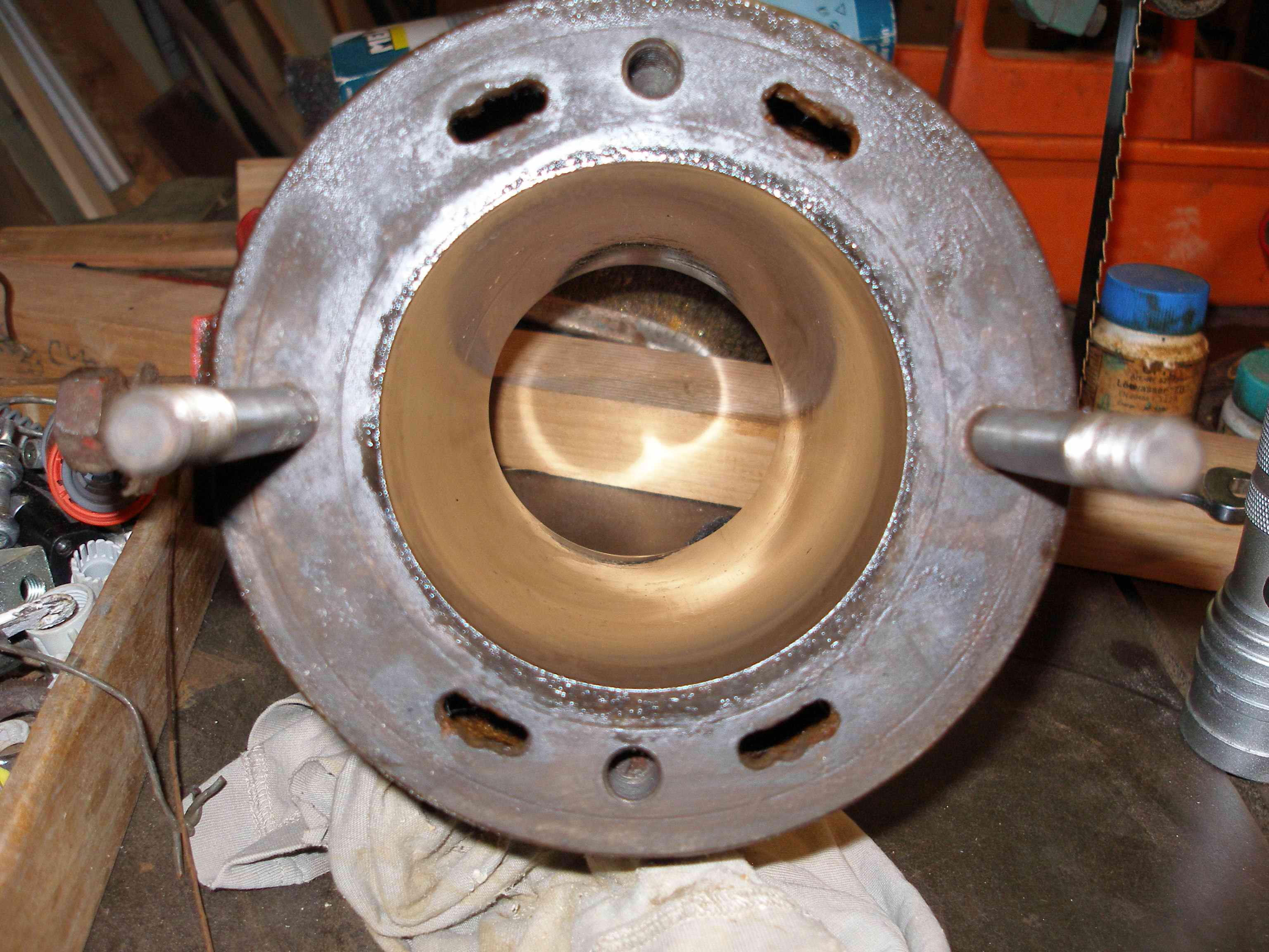

-Aluminium-kolbendurchmesser 93,4mm und über Kreuz gemessen 93,1mm ( schon verschlissen oder noch zu retten ?)
-Zylinderbuchsenmaß oben also OT 93,4mm und über Kreuz gemessen 93,1mm ( muss neu gebohrt werden ? )
-Zylinderbuchsenmaß unten also am Fuß 93,6mm und über Kreuz gemessen 93,48mm ( ? )

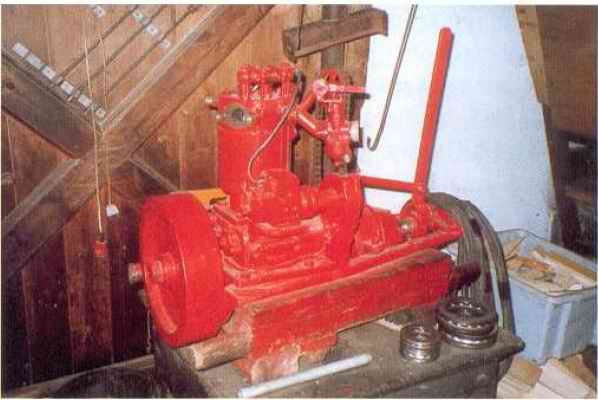

-Kennt jemand den Vergasertyp ? ein besseres Bild habe ich leider nicht finden können.
anbei noch einige Bilder, nen Kurzfilm vom Lauf vor demontage bekomme ich hier leider nicht rein.
