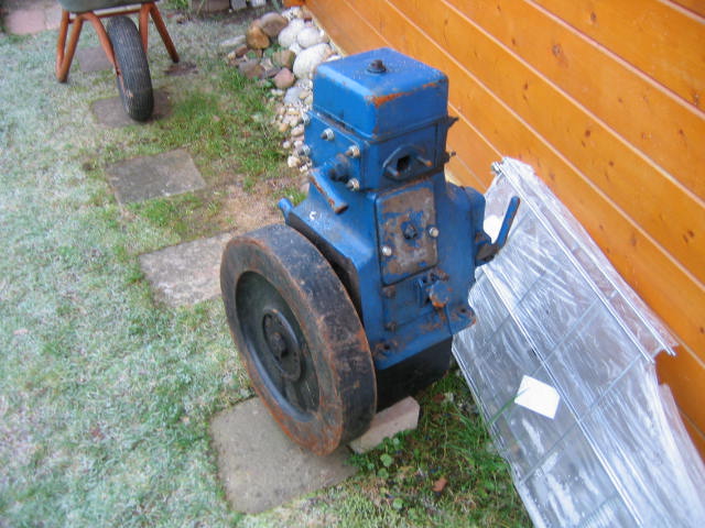

Ich habe in einer Scheune einen Motor von Breuer gefunden.
Leider habe ich keinerlei Infos zu dem Motor.
Ich weiss also nicht wozu er verwendet wurde,wo er eingebaut werden kann,
noch habe ich technische Daten da auch kein Typenschild vorhanden ist.
Vielleicht weiss ja jemand von euch Kennern was es mit dem Motor auf sich hat.

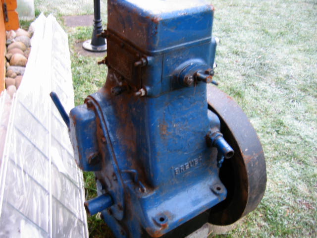

Über die Motoren der Firma Breuer gibt es recht wenig an Informationen.
Der Motor den du da gefunden hast ist in jedem Fall ein Dieselmotor, wassergekühlt und nicht häufig.
Von der Form der Standflächen sieht es danach aus, daß er für den Einbau in irgendein Gestell/Rahmen gedacht ist.
Leider kann ich auf den Bildern nicht richtig erkennen, ob er eine Andrehklaue hat.
Kannst du da was zu sagen?
Ich frage mich wie er gestartet wird. Einen Zahnkranz für einen Anlasser kann ich auch nicht erkennen.

Mein Vater sagt ein Zahnkranz für einen Anlasser ist nicht vorhanden.
Gestartet wird der Motor mit einer Kurbel sagt er,Kurbel und die Andrehklaue sind nicht vorhanden.

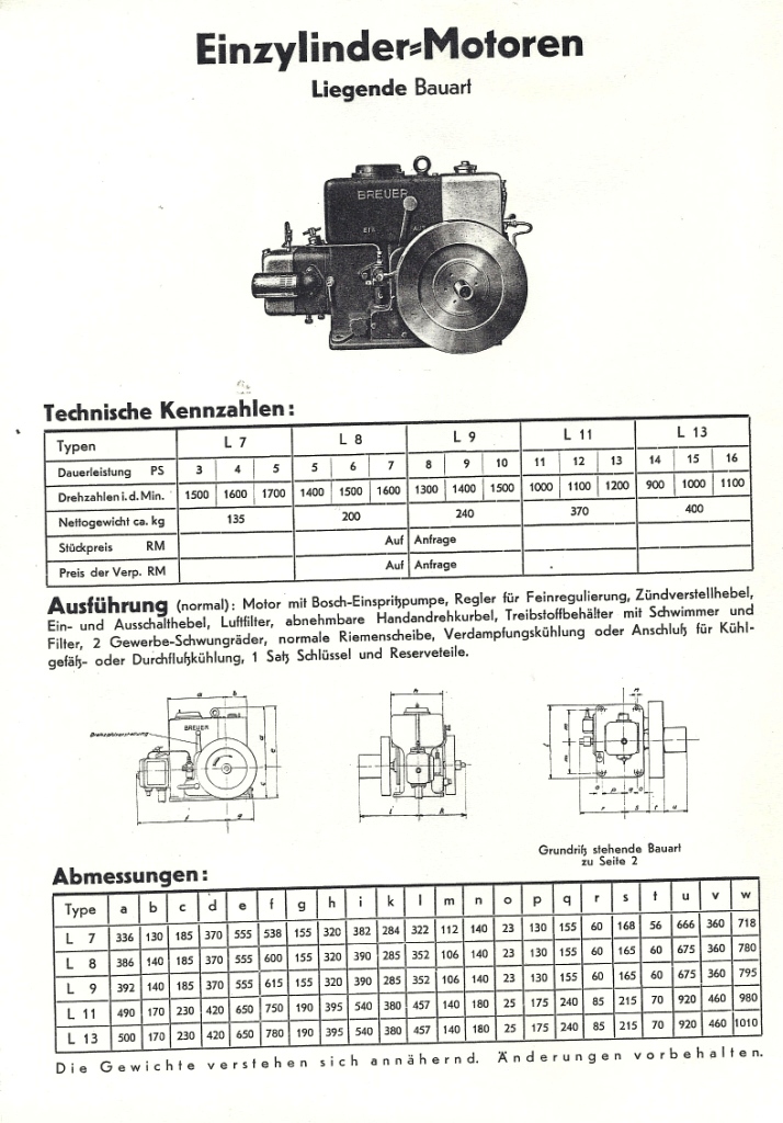

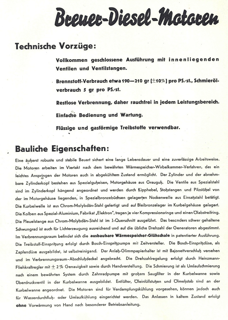

Vielleicht kommste bis dahin mit meinem Datenblatt weiter, viel Erfolg!

Wow,echt vielen Dank für die Datenblätter.
Sowas haben nur richtige Fans.
