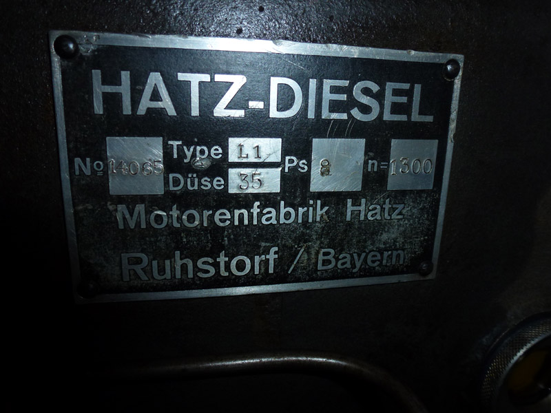

Kannst du mal bitte ein Bild vom Typenschild einstellen?

HAllo,
Hier das Typenschild:
Typ L1
8PS
Düse 35
No.: 14065
Baujahr: 20.2.1941
Foto:
Hatz L1 Typenschild.JPG (131.43 KiB) 2955 mal betrachtet
Bei welchem Druck muss die Düse auslösen?
Gruß Jakob

Leider kann ich nichts über den Einspritzdruck in meinen Unterlagen finden.
Aber die Unterschiede in der Leistungsangabe wundern mich etwas.
