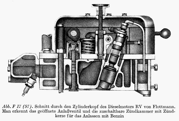

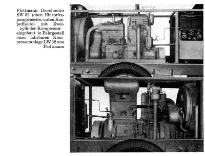

Dein Motor-Kompressor könnte ein Flottmann aus Herne sein:
Quelle: Johannes Reichelt  - Betriebskunde des Dieselmotores, Band 3
Diese Motoren gab es auch mit Benzin-Anlassvorrichtung

Hallo Christian,
der Kompressor der auf dem Bild gezeigt wird ist von der Funktion wie meiner. Bei meinem ist der Motorblock aus einem Stück so wie es ausschaut aus Alu nur die Zylinderköpfe sind geteilt.

hallo,gratuliere zu deinem interesanten motor. also anlassen mit benzin gab es früher als e-starter noch mangelwahre waren öfters,vor allem bei grossvolumigen motoren. von kämper weiss ich dass die solche motoren gebaut haben. also :!: der vergaser hat wohl wie auf dem bild zu sehen einen eigenen ansaugkanal. desweiteren sieht man auf einem der bilder einen pfeil neben einem metallkläpchen am zylinderkopfdeckel :!: dahinter befindet sich ein mechanismus der mit einem speziellem schlüssel ein drittes ventil :idea: zu einer geschlossenen kammer aushebt. dadurch vergrössert sich der verdichtungsraum und die verdichtung wird, für den benzinstart notwendig, verringert. :o
gestartet wird folgendermassen :arrow: verdichtung durch ausheben des dritten ventils verringern
benzinhahn auf, zündung ein
nun starten, jetzt läuft der motor auf benzin
warmlaufen lassen und dann mit einem behertzten dreh das dritte ventil wieder schliessen
jetzt läuft der motor auf diesel
benzinhahn schliessen und zündung aus FERTIG :shock:
habe die prozedur schon öfters bei einem ritscher schlepper mit einzylinder kämpermotor beobachten können :D
ps: die beschreibung bezieht sich auf einen einzylinder, bei zweizylindern gibt es demzufolge auch zwei ventile zur verdichtungsveringerung :roll:

Bei Flottmann wird das so gemacht:
Quelle: Johannes Reichelt - Betriebskunde des Dieselmotors, Band 3
Bei Kämper gab es auch so ein System. Davon habe ich aber auf die Schnelle keine Bilder gefunden.
