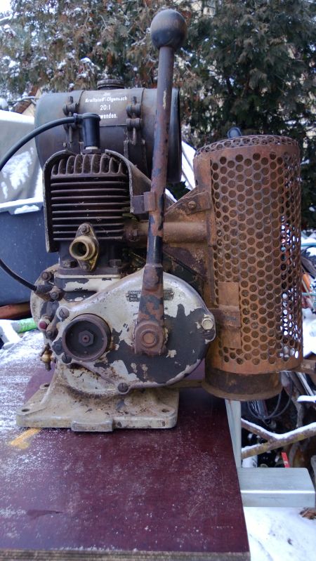

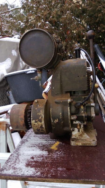

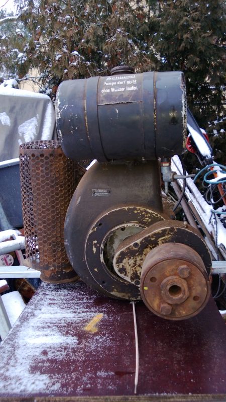

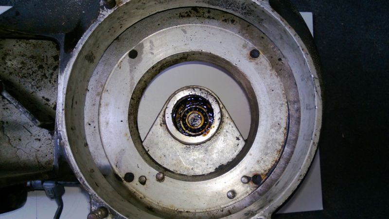

Hallo miteinander,

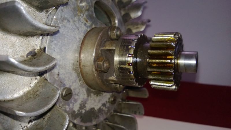

ich habe vorgestern einen kleinen aber feinen Stamo 4 ergattert. Er müsste so Anfang der 40 er Jahre gebaut worden sein. Der Zustand ist recht gut, hat einen brauchbaren Zündfunken und recht wenig Rost. Allerdings fehlt der Vergaser und das Bedienungsanleitung Schild am Tank. Er ist mit einem Untersetzungsgetriebe 1:3 ausgestattet mit Fliehkraftkupplung und Kettenrad. Ich werde ihn mal äußerlich zerlegen und reinigen, dann die Zündung einstellen und mal sehen ob ich den Vergaser vom 98 er Sachs Bootsmotor am Stamo 4 anbauen kann.
Und nun ein paar Bilder:

Moin!
Einen schönen Motor hast Du da! Viel Spaß damit.
Sieht allerdings nach Stamo 2 aus, er hat nämlich an der Seite mit dem Starthebel kein Untersetzungsgetriebe :ugeek: .

von bootsdiesel

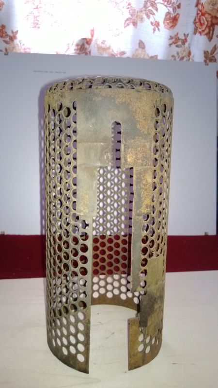

Stimmt, dann ist er wohl eine Spezialanfertigung, weil das Getriebe auf der Lüfterseite sehr professionell aussieht und die Kupplung auch Original Sachs ist. Was auch sehr schön und selten ist ist das Original Auspuffgitter was auch noch sehr schön gerade ist.

Hallo Reinhard,
sie an, jetzt bist du min. der Drittbesitzer von dem guten Stück :roll: :lol:
Etwas sauberer ist er aber sonst gleiche Ausstattung.
Ja, mit deiner Vermutung liegst du richtig, ist etwa um 1941/42 gebaut worden.
Mit dem 98er Vergaser dürfte er aber zu mager laufen?
Zum generellen Funktionstest reichen schon einige Spritzer Benzin.

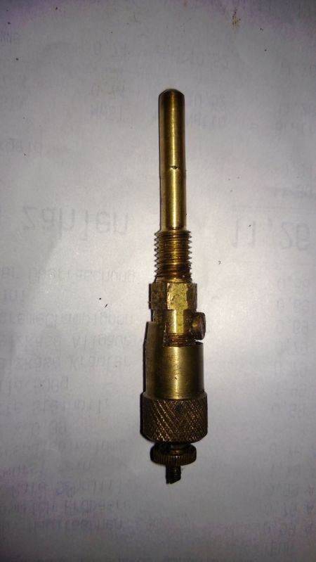

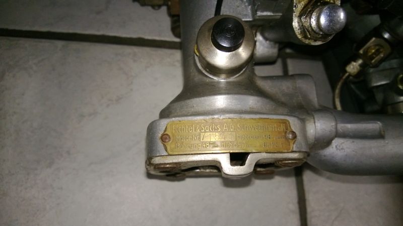

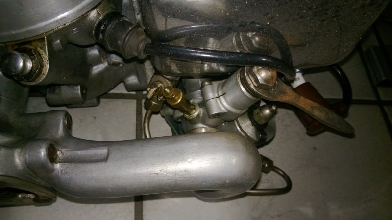

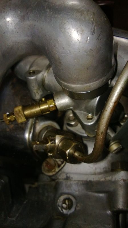

Hallo Bastian,

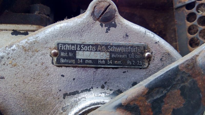

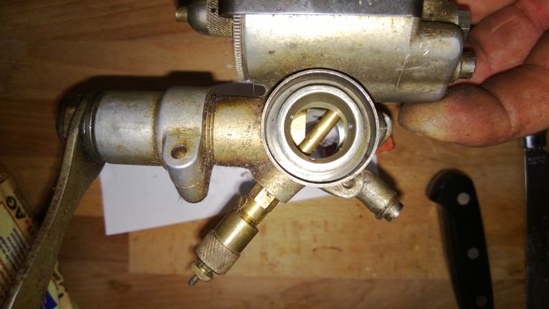

meine beiden Motore sind aus den Anfang 30 er Jahren haben einen Messingvergaser, Messingtypenschhild und diesen Vergaser mit Düsennadel. ich habe mal ein paar Fotos gemacht. Der Vergaser hat definitiv keine feste Hauptdüse. Ist aber auch ein wenig kitzelig in der Einstellung. Die späteren Typen hatten dann den Aluvergaser mit fester Düse. Bei meinem wird mit der kleinen Rändelschraube die Düse voreingestellt und mit der großen kann man bei der Fahrt etwas nachregulieren.
Meine Motore haben leider die Krankheit das das Schulterlager von der Kurbelwelle verschlissen ( rauh) ist.

von motorenbau

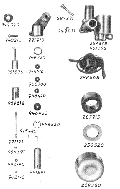

Der Vergaser sieht erstmal aus wie ein ganz normaler Sachs-Vergaser, nur dass die Hauptdüse verstellbar ist. Ich kannte bisher nur Hauptdüsen ohne Einstellmöglichkeit (Teil 287391).
PS: Hat zufällig jemand so einen langen Schieber (Teil 991891 im Bild) für Hebelvergaser ohne Drehzahlregler rumliegen?

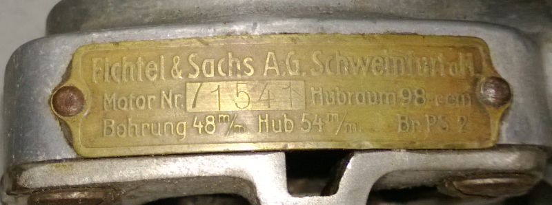

von bastian
Hallo Reinhard,
eine verstellbare Hauptdüse... cool :shock: :mrgreen:
Wie Christian, habe ich noch nie so eine gesehen!
Kenne ebenso (bisher) nur ein Typenschild eines Stamos mit einer vierstelligen Nummer. Dürfte wirklich einer der ersten sein, umdie 1933, grob geschätzt.
Die Bootsmotoren werden auch sehr teuer gehandelt - zumindest die, die nicht weggehen :lol:
Ach ja, die Hauptdüsengröße beim 120 cmm Modell wird mit 50 oder 53 angegeben. Später durft's auch etwas größer sein.

von bootsdiesel
Hallo Bastian, die Nummer ist 5 stellig, ist auf dem Foto etwas schlecht zu erkennen hier jetzt besser:
der andere Motor fängt mit 81... an.
