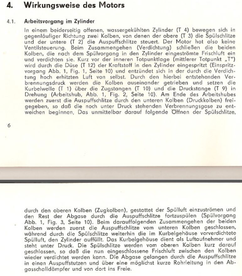

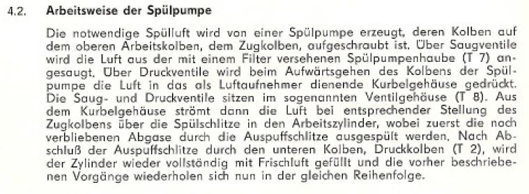

von emm
das sehen die Betriebsanleitung und ich etwas anders. Der Junkers ist zwar ein 2-Takter, spült aber kein Gemisch! Zuerst öffnet der Auspuffschlitz und der Überdruck entweicht. Dann öffnet der obere Kolben die Spüllöcher und der Überdruck aus dem Kurbelgehäuse schiebt die restlichen Verbrennungsgase aus dem Zylinder. Dafür braucht es so wenig wie möglich Gegendruck, denn sonst geht nämlich nicht alles raus, bis der untere Kolben den Auspuffschlitz wieder verschließt!
Micha, am besten machst du dir selbst ein Bild von der Sachlage. Dazu habe ich die im relevanten Stellen aus der Betriebsanleitung unten angehangen.
Markus

also in der BAL auf Seite 11 vorletzter Absatz steht:
"Sämtliche Schalldämpfer sind in ihrem STAUDRUCK auf die Betriebsbedingungen des Motors abgestimmt und garantieren einen wirtschaftlichen Betrieb."
Gruß Peter und Eric

Moin, ist in dem Fall wohl eher ein Rat um sicherzustellen, dass der Gegendruck nicht zu hoch wird.

emm hat geschrieben:Hallo,
Markus
danke markus,
ich habe die ba schon studiert.der satz von peter und eric lässt mich allerdings auch grübeln.
ich werde beide varianten ausprobieren und dabei leistung des motors und druck im kurbelraum messen mit generator als bremse.
bin gespannt was rauskommt....

Moin zusammen,
das denke ich auch.
Zumal die Dämpfer in der Ersatzteilliste für mich nur nach Absorptionsdämpfern mit möglichst wenig Staudruck aussehen. Die Nummer 1022 scheint allerdings, eventuell zur Reinigung, zerlegbar zu sein. Da drin könnte sich ein Siebrohr verbergen.
Ich bin sehr gespannt auf deine Messergebnisse, Micha!
Mein Motor läuft (subjektiv) immer besser, je weniger Gegendruck ich ihm gebe. (hiermit sind dann auch meine leidgeprüften Nachbarn gegrüßt ;) )
