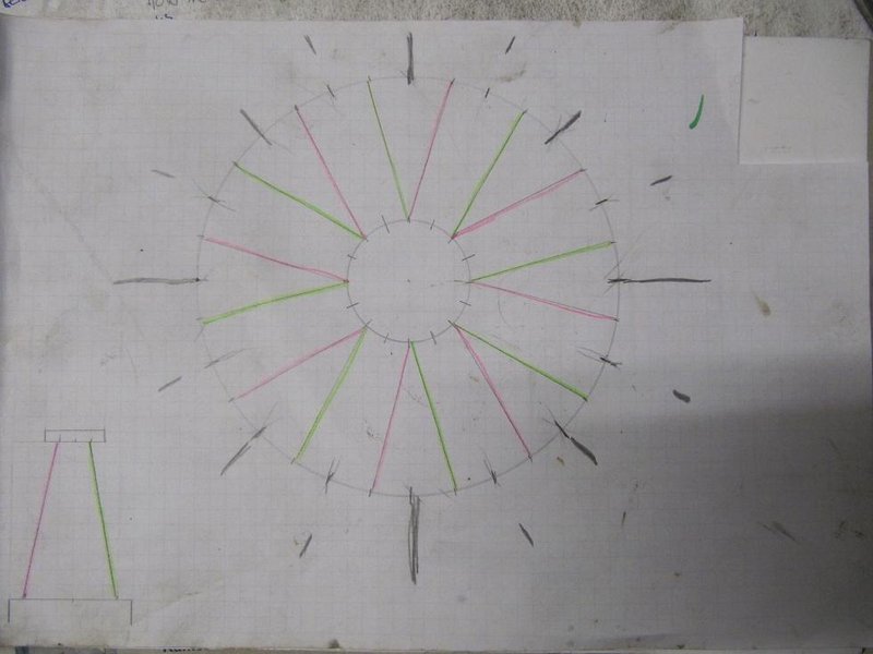

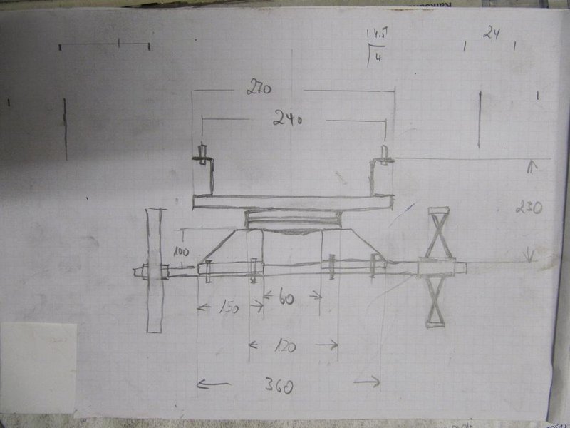

Meine Gedanken mussten ja nun aufs Papier.
Auch geisterte der Drehschemel in meinem Kopf rum,<br />auch der musste aufs Papier.
Also anfangen mit Winkel und Zirkel.

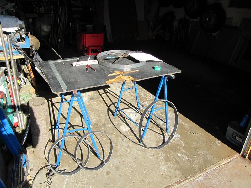

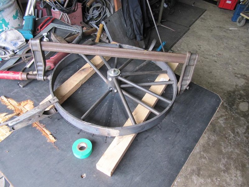

Hier werden die Streben eingeschweißt

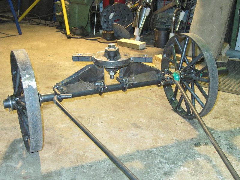

schon etwas weiter, Drehschemel mit Achse und Eisenräder

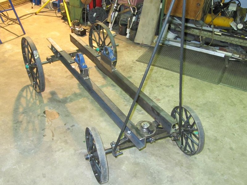

nochmal von der Seite
die Träger sind aufgelegt

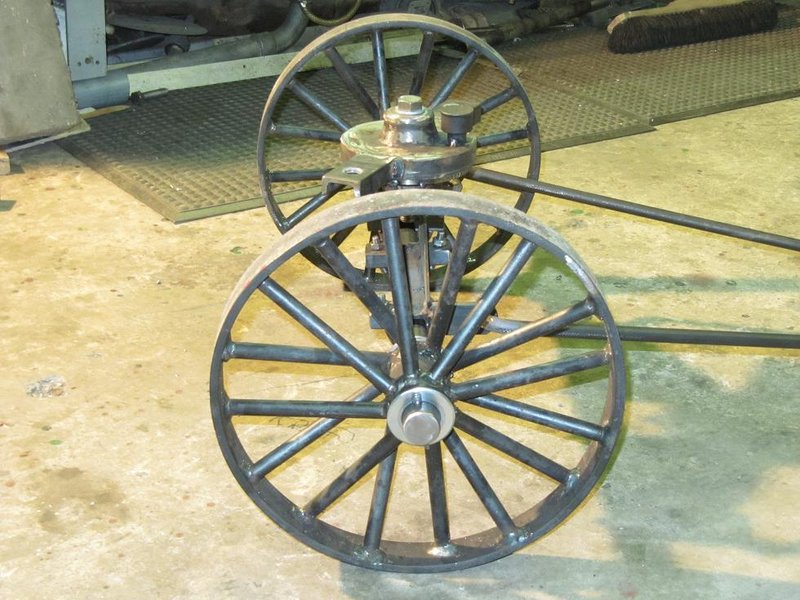

ich habe meine diversen Wagen, auch in Holz, immer selber gemacht. Somit ist das hier eine tolle Karre.Nach meinem
Geschschmack hättens auch 6 Speichen auf jeder Seite im Rad gemacht, die kleineren Vorderräder sehen etwas "überladen aus". Das ist keine Kritik nur meine Meinung. Rechteckige Achsen geben noch mehr Pfiff. Der Lenkschemel sieht gut aus,
ist das Vollmaterial ?
Trotzdem , sehr gelungen. Mach mal ein Bild mit Motor und Zubehör, vielleicht wirkts dann anders. Mit Gruß Klaus II

die Speichen, ja habe auch lange überlegt, weniger, anderst angeordnet,
die meisten Pluspunkte hat diese Form bekommen.
Auch denke ich wenn alles fertig ist(also Motor und Presse montiert sind),
werden sie nicht verschwinden sondern einen festen Punkt im gesamt Bild erhalten.
der Lenkschemel ist kein Vollmaterial, sondern aus U-Eisen und 5mm Blech zusammengeschweißt.
Der eigentliche Drehmechanismus aus 130mm Heizungsflansch, oben und unten eine Unterlagscheibe
eingeschweißt, das ganze mit einer Schraube verbunden.
