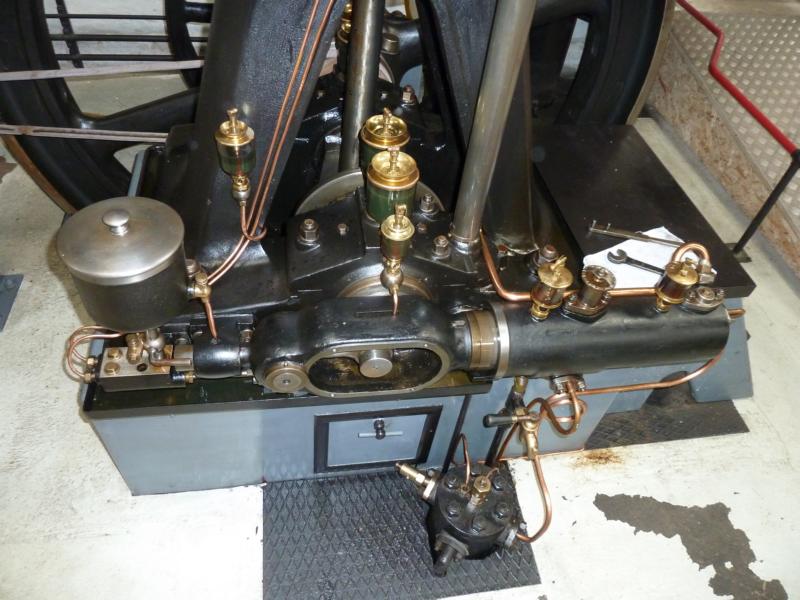

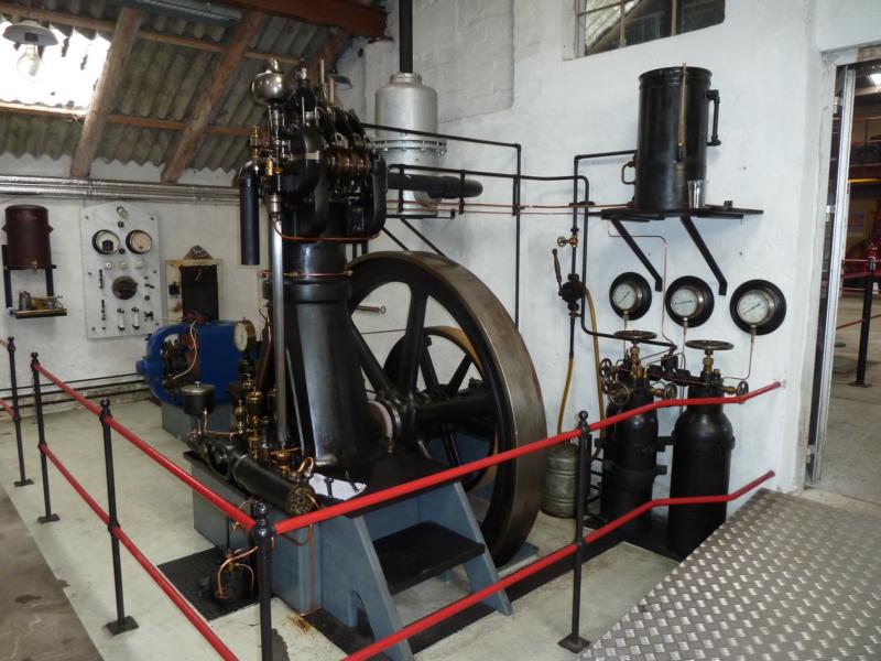

Einblase-Diesel waren die ersten Dieselmotoren die nach dem Prinzip der Selbstzündung gearbeitet haben.
Bevor die Motorenbauer technisch in der Lage waren, Pumpen zu bauen die mit 120 Bar Druck den Diesel über die Einspritzdüse in den Brennraum spritzten, wurde der Dieselkraftstoff mit Druckluft in den Brennraum "eingeblasen".
Dieses Verfahren hat eine sehr "weiche" Verbrennung zur Folge.
Jeder dieser Einblase-Diesel-Motoren hat einen eigenen Kompressor der durch den Motor selbst betrieben wird.
Die Lage, Form und Anordnung diese Kompressors ist je nach Hersteller etwas anders.
Bei YouTube kannst du dir recht viele verschiedene Videos zu dem Thema ansehen.
Gesamtansicht
Gesamtansicht
Kompressor
Kompressor
