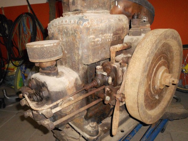

Habe mir heute einen neuen alten Schlüter gekauft. Hat leider einen Frostschaden gehabt,der aber Repariert wurde und der Tank fehlt leider auch. Der Motor hat 5PS und dreht 1700Umdrehungen. Das Baujahr weiss ich leider nicht.

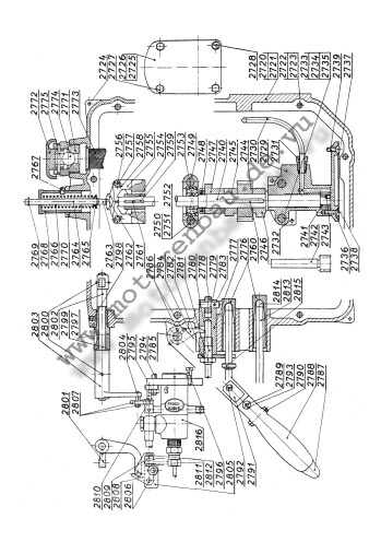

Das stimmt so nicht ganz. Vom SDL gibt es eine Vorkriegs- und eine Nachkriegsausführung die sich deutlich unterscheiden. Die Unterlagen, die ich Dir angeboten habe sind die Vorkriegsausführung. Ich habe mal eine Seite aus der ETL angefügt, da kannst Du sehen, dass es recht gut passen müsste:
Die Einspritzpumpe müsste laut Liste eine Bosch PF1A60 sein.
