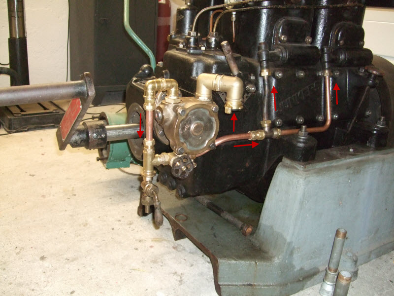

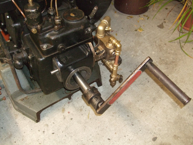

Nachdem ich das Kühlwassergebastel jetzt endlich mal in Angriff genommen habe, will ich Euch auch über den Fortschritt informieren. Das Antriebs-Gehäuse wurde geändert, so dass es an 3 der Original-Stehbolzen passt. Ich wollte keine Änderungen am Motor machen. Der Rest ist "Freestyle" mit einer Menge Messingfittigs aus diversen Baumärkten. Ich hoffe die Optik wirkt halbwegs altmodisch.
Die Kupferrohre werden noch mit Schwefelleber geschwärzt. Die rechten zwei Rohre und das Messing-T-Stück waren schon am Motor dran für den Zulauf der Frischwasserkühlung. Der Schieber unter der Pumpe dient zur Regelung der Kühlwassermenge und der Hahn links unten zum Kühlwasser ablassen.
Der Deckel vom Antriebsgehäuse ist noch offen, damit ich bei der ersten Inbetriebnahme nachsehen kann, ob Schmieröl kommt. Das Zahnrad auf der Kurbelwelle hat hinten eine eingedrehte Nut, in der sich das Öl vom Kurbelwellenlager sammeln kann. Durch radiale Bohrungen gelangt es dann zwischen die Zahnlücken. Unten im Gehäuse ist eine Bohrung für den Rücklauf in den Ölsumpf. Auf der anderen Seite muss ich noch einen Blinddeckel bauen, dort gehört eigetlich noch die 2. Pumpe (Lenzpumpe) hin, die würde aber bei mir ständig trocken mitlaufen, also lasse ich sie weg.
@ emm: Mir fällt jetzt erst auf, dass die Wasserpumpe von dem abgebildeten Motor etwas anders aussieht, als meine. Gab es evtl. schon Schleuderpumpen für die Vorkriegsausführung? In meiner Ersatzteilliste ist nur die Kolbenpumpe mit Exzenterantrieb abgebildet, für die auch das Schema im letzten Beitrag passt.
