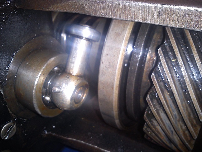

Hallo Siegbert,
leider habe ich bei der Aufarbeitung von meinem Motor auch kein Bild von der Hebelmechanik in der Reglerplatte gemacht. Ich könnte aber wenigstens ein Bildchen aus der Betriebsanleitung beisteuern, auf dem die Reglermontage beschrieben ist.
Gruß, Markus

emm hat geschrieben:Hallo Siegbert,
Gruß, Markus
Dein Bild vom Regler ist einer vom NZD oder?
werde bei mir das ganze Gestänge mal ausbauen
