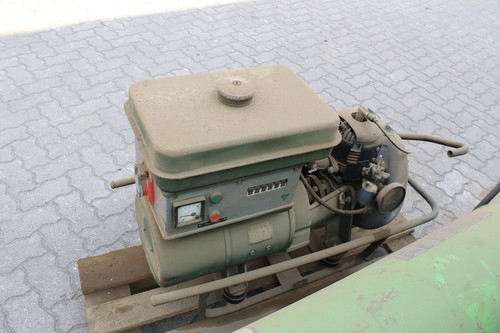

Da es normale Generatoren nur für 3000 oder 1500 U/min gibt, brauchst du eine Untersetzung. Ob das mit dem originalen Getriebe der CB passt, musst du probieren. Vielleicht mal mit einem Drehzamesser messen, was in den einzelnen Gängen möglich ist. Theoretisch könntest du mit deinem Motor so um die geschätzte 20 KVA erzeugen. Aber diese Generatoren sind dann recht groß und schwer.
Wenn es optisch ein wenig stimmig sein soll, passt wohl nur ein älterer 3-4 KVA Generator.
Ab und an werden mal welche von alten DDR- oder russischen Generatoren in der Bucht angeboten.
Dann auch darauf achten, das der passende Schaltkasten dabei ist

Carlo.S hat geschrieben:Wie Teuer und wie Groß währe denn so ein 3-4 KVA Generator ungefähr.
Naja, komplette Aggregate gehen in der Bucht meist so um die 100-150 Euros weg.
Ein einzelner Generator sollte etwa die Hälfte bis genauso kosten.
Sind so etwa einen knappen Meter lang und 40-50 cm Durchmesser.

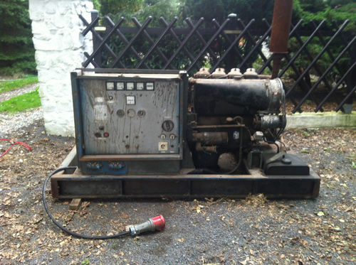

Schau Dir mal ein 18,5 kW-Generator-Set mit FIMAG-Generator und ROBUR-LD (luftgekühlter Diesel) an. Das bringt 350 kg auf die Waage und ist was Reelles.
Um Spaß zu haben, wäre ein GAB 4,0 von FIMAG gut geeignet, ist aber mit etwa 150 kg auch was für die TEAM-Bildung (vier Mann - vier Ecken).
Bei dem kannst Du den Motor durch Deinen ersetzen, musst dann aber einen Riemenantrieb vorsehen und dafür sorgen, dass der Generator konstant mit 3.000 U/min dreht - ist auch eine Herausforderung. Du kannst natürlich auch alles lassen wie es ist und einfach Spaß haben.
