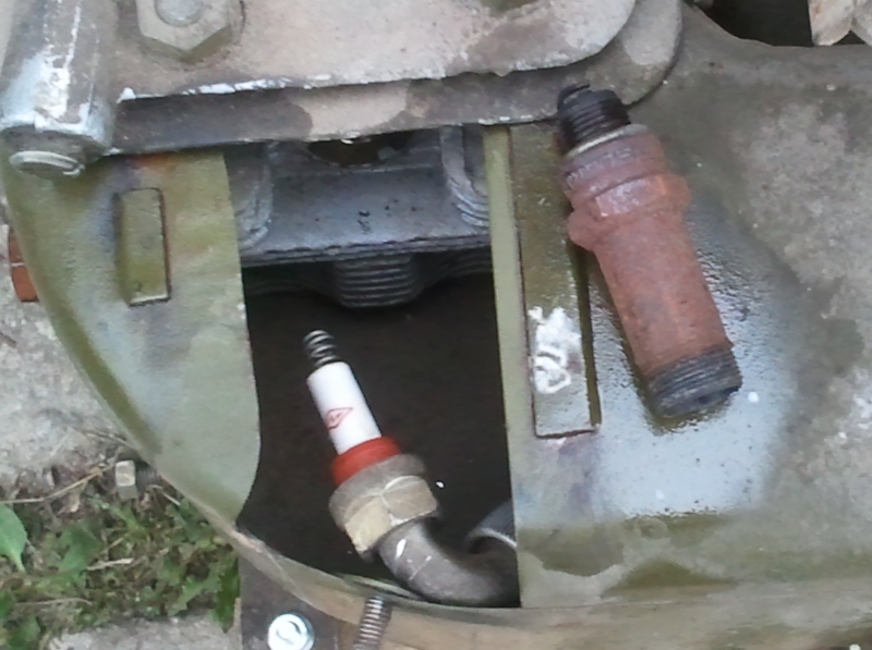

Blick auf die Zündkerze bei geöffneter Inspektionsklappe m Kühlluftgehäuse
Herausgeschraubte geteilte Zündkerze

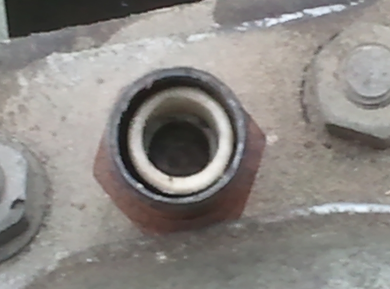

Blick in das Zünkkerzenunterteil mit Kontaktplättchen

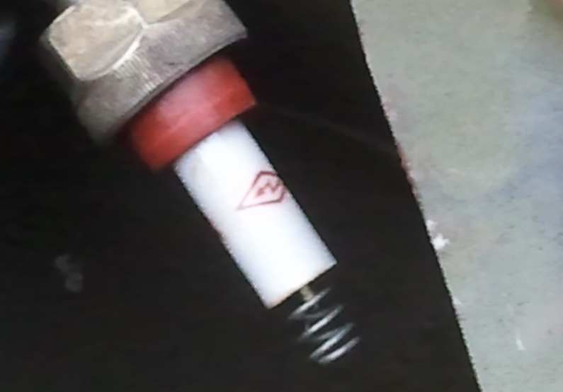

Zündkerzenoberteil mit Porzellanisolator und Kontaktfeder

Die Kerzen sind mir von der Art her sehrwohl bekannt!
Typische voll abgeschirmte Kerzen wie meist im Funkbereich verwendet, also Militär und Luftfahrt! Gibts mit M14x1,25 sowie M 18x1,5 Kopfgewinde und kabelseitig in Metrisch und Zöllig in diversen Größen!
Wärmewerte ebenfalls unterschiedlich!
Hersteller z.B. Bosch, Champion, Lord sowie Ostblock,......
Was dies bei deinem Motor nun speziell für eine Kerze ist, weiß ich nicht, sieht nach Ostblock aus,......
Schön plegen und trocken halten, Wasser bzw Feuchte mögen die nicht!!! Reinigen mit Benzin bzw speziellem Kerzen-Sandstrahlgerät, nicht fallen lassen!!!
Gruß, Dieter

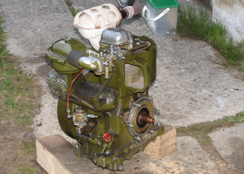

linke Motorseite schräg von vorn

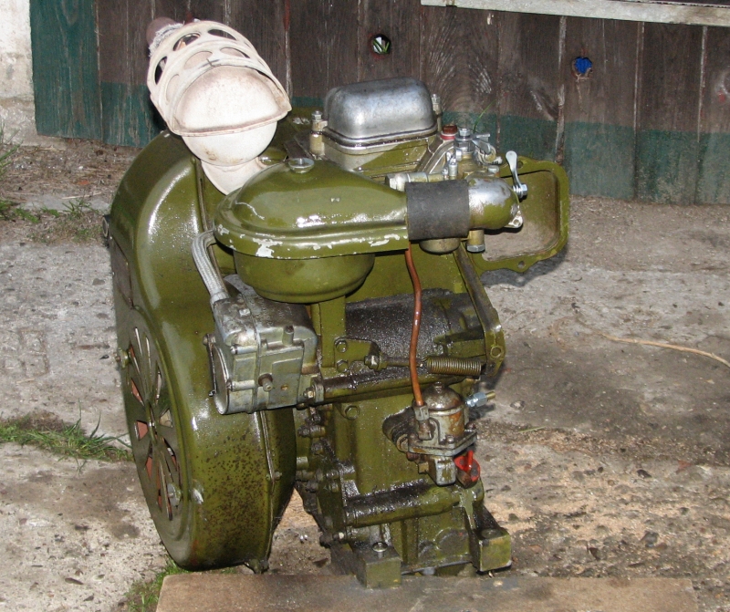

linke Motorseite schräg von hinten, gut erkennbar der Ansatz für die Verbindungsglocke zum Generator

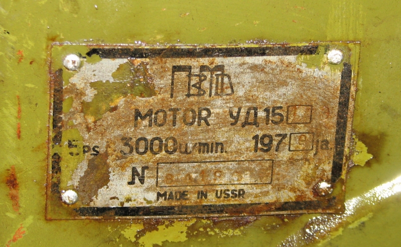

das Herstellerschild mit Motorbezeichnung, Baujahr und Motornummer
