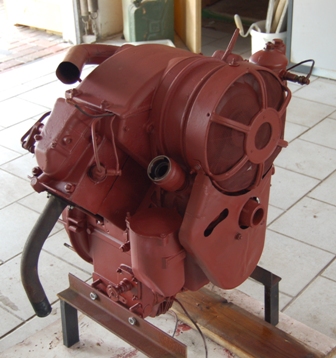

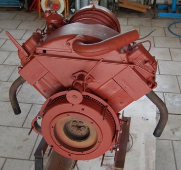

Ich bitte um eure Hilfe , ich habe hier nen Motor aber ich finde keinerlei Daten darauf.
Das einzige das ich sehe ist das es ein 2 Zylinder Diesel ist
Kann mir jemand aufgrund der Bilder weiter helfen ?

Hier die Bilder von Peter
Gruß Benjamin

Hallo Peter
Also ich würd sagen das sieht mir aus wie so ein etwas älterer Lombardini aus Italien.
Bin mir aber nicht ganz sicher ob die auch V - Motoren gebaut haben mein aber schon.
Gruß Marvin

Also ich finde das er verdammte änlichkeit mit den V-Motor aus dem RS09 vom Typ 2 KVD 9....(Quasi Wachaloski Motor) hat. Aber der Luftfilter oben drauf ist ganz anders bei Peter sein Motor. Stellt sich nicht auch die Frage ob der Motor aus der Automobilebranche kommt :?: :?:
Gruß Benjamin

schau dich mal bei Farymann um die habe Schiffmotoren in V Form gebaut

der sieht fast aus wie mein Farymann siehe hier viewtopic.php?f=26&t=1114
PS: Mein Farymann ist zu verkaufen.
Der Motor hat 30PS und ist aus dem Schiffsbau

dies ist mit Sicherheit ein farymann Motor typ P10 oder S10
motornr. ist unterhalb vom handregulierhebel eingeschlagen.
teile für diesen Motor habe ich auf lager

RS09 auf keinen fall
sage ich mal so :roll:
habe selber RS und GT ;) den Luftfilter in Verbindung zu den DDR Motoren noch nie gesehen :!:
mfG B-B

Das ist 100 Prozent ein Farymann P10 mit 1557ccm und 30ps. Hab den selben Motor in meinem Traktor verbaut.

ich habe dir am 10. 12. 2014 schon mal geschrieben ,daß dieser motor ein farymann P10 oder ein S10 ist.
unterhalb vom regulierhebel ist der typ und die motornummer im motorgehäuse eingeschlagen.
solltest du noch mehr hilfe brauchen dann sag mir bescheid.
